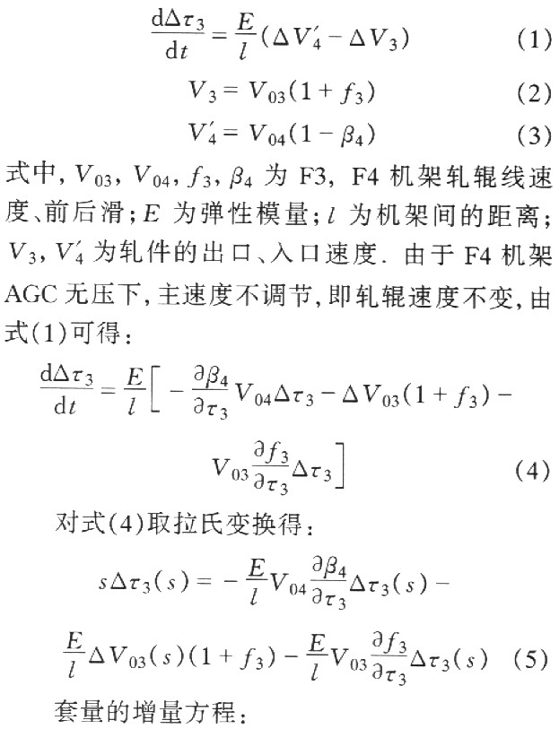

1.1 活套张力系统建模
张力增量方程为

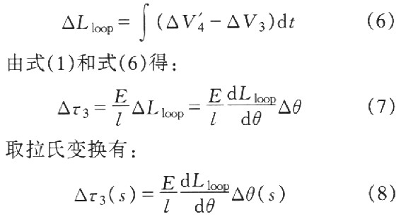

1.2 活套高度系统建模

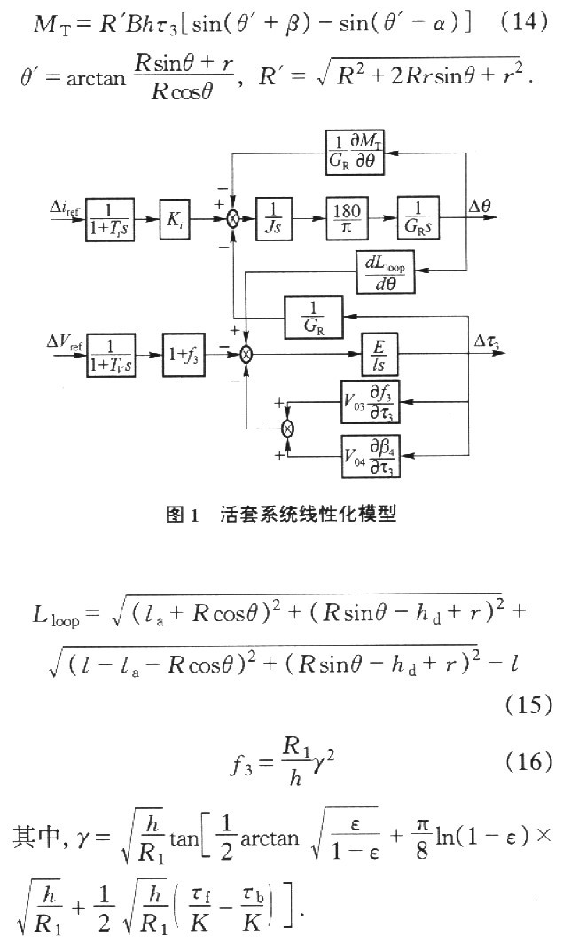

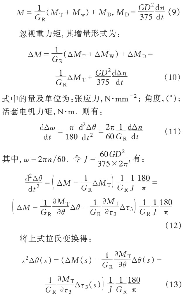

由于活套臂的动作,产生角加速度,即当活套处于动作过程中,除了承受张力矩MT、重力矩外MW、活套电机实际上还将承受一个动力矩,打破原有的平衡关系,使张力矩发生变化.由于实际的活套机构有减速装置,传动比为GR,电机转速为n,则整个活套电机输出力矩为:
将主电机与活套电机近似为一阶惯性环节,由式(5)和(13)得到系统的耦合框图1.活套高度和张力的工作点取为:活套臂升角θ=21°,张应力τ3=4.8N·mm-2,弹性模量E=150N·mm-2,机架间距l=6m,活套器支点与F3的距离la=2.2m,活套臂交点离轧制线的距离ha=0.18m,活套臂全长R=O.796m,活套辊半径r=O.11m,传动比GR=14:1;f3,Ti,Tv,Ki分别为0.082,0.18,0.09,8.25;J=7.85kg·m2;V03,V04分别为3.246m·s-1,4.786 m·s-1:F3机架入口厚度为H=9.44mm,出口厚度为h=5.69mm,工作辊半径R1=0.332m;α,β为F3,F4板带出口、入口与轧制线的角度,在线性工作点(θ,τ3)处线性化处理,相应的非线性函数是:
式中,B为板宽,γ为中性角,ε为相对变形程度,K为金属变形阻力,τf为前张应力,τb为后张应力.

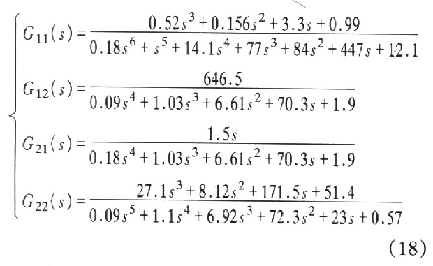

可得到:
应该指出线性化后所得到的传递函数是被控对象的近似数学模型,系数是慢时变的,可作为解耦控制器(经典传函、奈氏方法等)的设计依据.对于绝大多数情况来说,解耦器的增益不应该是常数.如果要达到最优化,则解耦器必须是非线性的,甚至是适应性的.如果解耦器是线性和定常的,那么可以预料解耦将不完善.在某些情况下解耦器的误差可能引起不稳定.文中采用BP神经网络整定的PID解耦控制器,进行了仿真研究,具体算法见文献.
