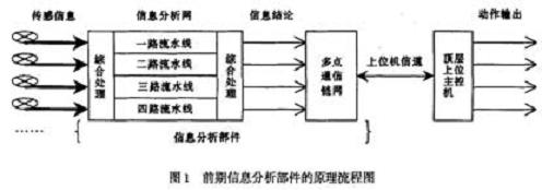

1.3.1 系统流程上:信息分析部件对每一监测点配置一条实时流水线,进行个性化预处理,完成各点前期信息分析过程;对所有监测点的前期信息分析进行综合预处理,将信息结论传输到根节点上位机;根节点上位机只负责动作输出过程;根节点采用常规微处理器;信息分析部件由多个门电路数字芯片来实现,架构出各节点网。如图1。

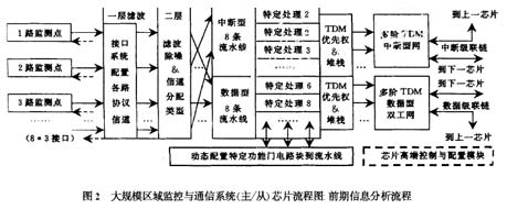

2.1 大规模区域监控与通信系统(主ˆ从)芯片的前期信息分析部件流程,如图2。

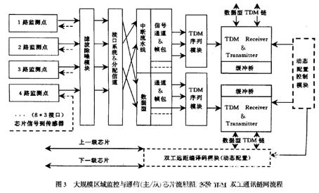

 2.2 大规模区域监控与通信系统(主ˆ从)芯片的多阶TDM链网流程,如图3。

信息分析与综合部件的技术简述:芯片对各路监控点采用并行流水结构,分为接口系统、信息分析系统、结构综合系统和TDM通信系统,按流程一一简述。首先,接口系统根据在线配置的信息,得知各路传感器的精度位数、总线协议类型,在片内动态给各路传感器分配相应信号通道,完成各传感器信息与芯片间的通信;各路信号先并行进入到信息分析系统,流程为:滤波除高斯噪声以整形电平,并剔除突发噪声干扰;鉴定传感器信道类型为报警中断型还是数据型,各路中断信号进入报警中断型的各条流水线,数据信号到数据型的各条流水线;片内设置8块特定功能门电路模块,所对应的不同处理功能由根节点上位机的“配置作用”在线更新;上位机根据各路监控点不同处理要求,动态配置各特定功能模块到各路的处理流水线上。完成了先期分析的中断、数据两型的信号再经由综合系统,分别区分出信号到达次序,按次序和预置优先权得出TDM序列,送到两种类型的多阶TDM通信网。

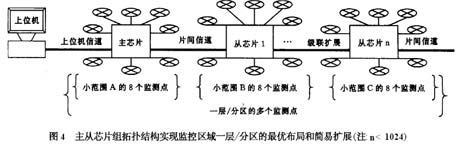

3.2.1 最优布局:采用多阶TDM通信链网、主从两种类型的芯片来构成芯片组的创新拓扑思想,实现在区域监控一个分区中的最优布局,最简布线和极易扩展。区域每层ˆ分区多个监测点的最优布局如图4,是现有监控分区最点布局中一种最精简的布局,各点构成多重TDM通信链网。每片8点,扩展多片只需每芯片的片间信道直接级联,最大扩展到1024点,128片,非常简便。
3.2.12 主从芯片方式的拓扑技术简述:主芯片和从芯片的门电路结构略有不同,只有主芯片才能做根节点的子节点,才有与根节点上位机进行双工通信的TDM收发模块,主芯处与上位机一套信道双线链接,收发各一链;各芯片均带多片间通信的TDM,每TDM链单线双工,带宽只有主芯片与上位机信道的一半,构成片间多阶TDM网。当传感器数目在一芯片容量以内,则直接用主芯片;扩展多路(如N+8路×3位),则对主芯片再串行级联上位机的[Nˆ8]个从芯片。直接串联联线。可扩展到最多128片。主从芯片的多重TDM网,实现了轻易扩展、最优布局布线的特点;成本节省;主从芯片结构有别,完全利用门电路资源。。

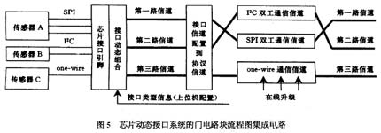

芯片的接口系统采用动态配置,并动态组合构成流水线的各功能模块在流水线的序列位置;芯片设置8路×3位传感器接口;芯片的接口性能显示芯片能在线配置接口协议,支持I2C、串行、One2Wire、SPI,或任意几路位组合为并行通信,混接各型传感器,每芯片最大可接24路×1位的传感器。芯片动态接口系统的流程如图5。
3.3.2 对各点动态配置各型协议的通信信道来实现动态配置的技术简述:芯片信号引脚为双向IˆO。芯片群运行前,上位机将各路传感器的协议和连接的引脚号在线配置给芯片,接口组合模块动态组合对应的多个引脚构成一路传感器的信号接口,并配置每路接口到一相应通信协议的信道上。每个信道完成一种通信协议的双工通信,共有UART串行,并行(8bit,11bit,12bit,16bit,20bit,24bit),I2C,SPI,one-wire类型,并且在线更新升级。

3.4.2 多重TDM链网和编码信道实现数据高速高精度通信的技术简述:多重TDM网收发标准的帧,不同传感器信号先在各流水线的各型协议信道中转换为标准帧格式,由各路信道中的双口RAM实现格式转换。为了标准通讯帧高效传输,TDM网中设计两条TDM双工链,分别对应一位中断信号的报警型传感器和给出多位数据信息的数据型传感器。每条TDM双工链由一套片内的多个信号通道、缓存栈,TDM序模块和TDM收发模块,和一套芯片间的TDM级联链组成。链上速率4Mbit/S。多芯片级联扩展群中,从芯片与主芯片间按多阶TDM级联链通信,由主芯片完成芯片群与上位机间的双工通信。远距条件下,在TDM收发模块中在线配置数据的远距编码信道。
