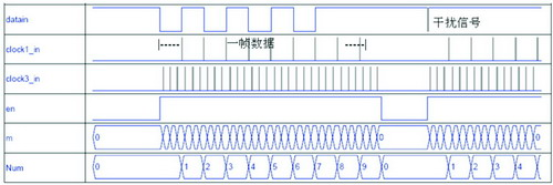

  经分析代码,发现3倍频采样方法在检测异步数据起始位没有任何的抗干扰处理。如果在接收线上存在干扰信号,即使是一个很窄负脉冲干扰,接收器也会误判为是数据帧的起始位,从而产生采样时钟进行后续的数据采样。图3所示为存在干扰信号时,检测起始位信号时序仿真波形。图中COLCK3-IN是3倍频采样时钟,CLOCK1-IN是数据波特率,DATAIN是接收线上的数据。从图中看出,干扰信号后,COLCK3-IN时钟产生,接收器接收数据。可见接收到的数据都是错误数据。简单说,文献2中所论述方法不能识别真假数据起始位。再从程序可移植性来说,3倍频采样时钟是用三个数值进行计数判断而得,当波特率改变,其数值都要做相应改变,这就增加了程序的修改难度。

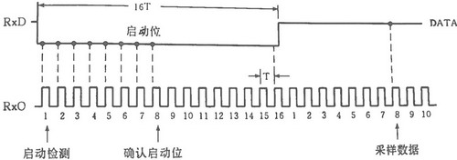

  3倍频采样方法无法识别真假数据起始位,导致其抗干扰性差,准确性得不到保证。笔者抛弃非常规3倍频采样方法,采用了常规的16倍频采样方法:采用数据速率的16倍进行采样,采样时钟连续采样到8个低电平信号,可确定该低电平为真正的起始位,从而防止干扰信号产生的假起始位现象的发生。此后,接收器每隔16个采样时钟采样一次,并把采样到的数据作为输入数据,以移位方式存入到接收移位寄存器。16倍频对接收线的采样关系如图4所示。
图4 UART对数据的采样
起始位检测8个连续脉冲的另一个更重要的原因是,采用16倍频采样的时钟,第8个采样脉冲所对应的数据波形正好是该位数据位波形的正中点(以时钟上升沿采样),在该处读写数据应该是最安全点。

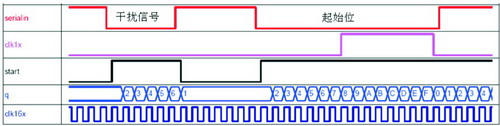

  本设计采用VHDL硬件描述语言来进行描述。clk16x为16倍频采样时钟,clk1x是检测到真正起始位后由clk16x时钟分频产生的采样时钟,start为开始接收数据信号(接收数据期间为高电平)、serialin为异步数据输入端口。平常,接收器按clk16x时钟上升采样serialin。当采样时钟检测到低电平时输出一个高电平给start信号,clk1x分频计数器启动。如果连续采集8个脉冲都为低电平(起始位之半),即确定该低电平为起始位,输出一个低电平给接收数据完信号over(接收数据期间为低电平,接收完数据为高电平),over信号在低电平检测共同作用下保持start为高电平。start长时间保持高电平(8个clk16周期T)产生clk1x时钟。反之判别为假起始位,over仍然为高电平,start却变为低电平,clk1x分频计数器复位,一直等到下次检测serialin为低电平才重新启动。可见,只有确定了起始位,clk1x时钟才会产生,否则不产生。而clk16x时钟始终存在,保证不会错过每次接收线上的数据采样。
  图5所示为接收信号时序仿真波形。从图中可以清楚看到clk1x的上升沿都对准了每个数据的中间。图6是存在干扰信号起始位检测时序仿真波形。从图中看到干扰信号后,没有产生clk1x时钟,接收器不接收数据。当真正检测到起始位,产生clk1x时钟,接收器开始接收数据。改变数据波特率,clk1x计数值不用改变,只要改变clk16x的分频计数器的计数值就可以了。对于自定义的异步数据,只要是起始位是低电平,停止位是高电平,改变length的值就可以接收不同位数数据。可见以上代码容易移植。笔者在应用中自定义21位异步数据验证了其性能优越:无误码率高,抗干扰性强。
