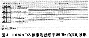

图4是利用软件QuartusⅡ6.1中的SignalTapⅡLogic Analyzer工具实时监测到的reg_th和reg_tv的值,它们分别是:1s内HS信号的脉冲数和VS信号的脉冲数。
实验验证:reg_th=116CDh,reg_tv=57h(采用十六进制表示)。即为行频71 kHz,场频为87 Hz。由VGA显示原理可知:由reg_th和reg_tv就能确定VGA显示模式的行数。此值符合在模式1 024×768下一列总的像素点数(包括前沿像素点、后沿像素点、同步头像素点、视频像素点)。在程序部分,采用的是区域选择,避免了由各种误差带来的数值的不匹配。图4中显示数据验证了模式1 024×768,像频由内部寄存器保存,并且可以在数码管上直观地看到L的显示。
