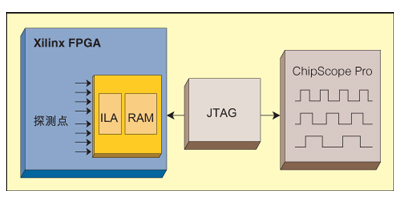

逻辑分析内核
现在大多数FPGA 厂商也提供逻辑分析(见图2)。这些 IP在合成前或合成后插入FPGA。内核包含触发电路,以及用于设置测量和内部RAM,以保存迹线的资源。插入设计的逻辑分析内核改变了设计的定时,因此大多数设计工程师都把内核永久性地留在设计内。
图2: 从 JTAG 下载逻辑分析仪的配置,图中的例子是 Xilinx ChipScopePro。
对于电路内配置,可通过JTAG访问内核,以及为观察而把捕获数据传送到PC。如果内核消耗不到5%的可用资源,FPGA 内核就能充分发挥作用。如果 FPGA的尺寸使内核要消耗超过10%的资源,设计工程师在使用这种方法时将会遇到很多问题。

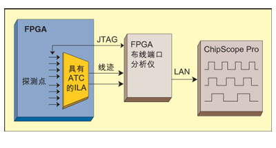

一些FPGA厂商已开始与传统逻辑分析仪厂商联合开发组合技术(见图 3)。例如Agilent 和 Xilinx 最近联合为Xilinx的ChipScope开发2M状态深存储器。
图3: 混合内部和传统逻辑分析的第一个例子是Agilent 和 Xilinx联合为ChipScopePro开发的深存储器,通过TDM复用能把引脚数减到最少。
这一解决方案把内部逻辑分析内核用于触发。在满足内核的触发条件时,内核把迹线信息从经路由的结点传送到内核,再送到引脚。引脚通过mictor连接器接到一个小的外部跟踪盒。该解决方案融入了TDM复用,以减少调试专用引脚数。根据内部电路的速度,复用压缩可能是1:1,2:1或4:1。由于迹线未在内部保存,因此IP内核要小于带迹线存储器的逻辑分析IP。
