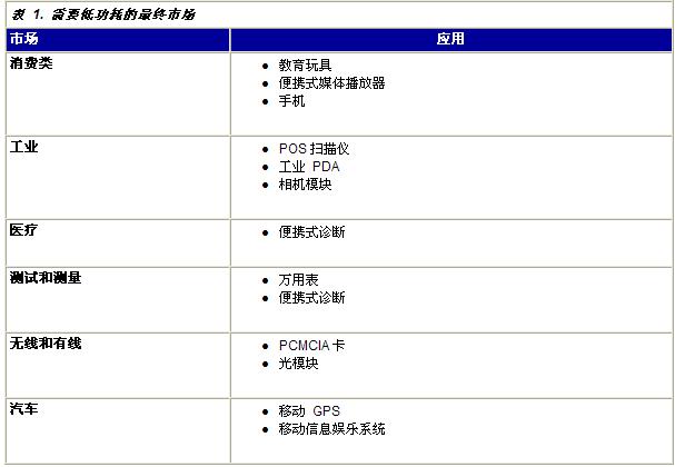

随着对支持高级功能、电池使用时间更长的小型低成本产品的需求增长,低功耗应用得到了迅速普及。表 1 列出了需要低功耗的部分最终市场。

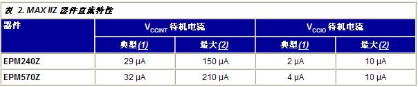

表 2 列出了 MAX IIZ CPLD 系列的待机电流。如表中所示, MAX IIZ CPLD 具有超低的待机功耗,非常适合需要延长电池使用时间的便携式应用。
注释:
25°C 时, VCCINT = VCCIO = VIPIN = 1.8 V
70°C 时, VCCINT = VCCIO = V PIN = 1.8 V

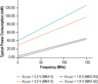

和传统的宏单元 [url=link:CPLD |0]CPLD[/url]体系结构不同, MAX IIZ CPLD 在器件内部不使用读出放大器来放大信号电压,这种放大器需要偏置电流。此外,利用 Quartus® II 软件, MAX IIZ 器件通过局部走线有效地实现了大部分互联,大大降低了动态功耗。图 1 所示为 MAX IIZ EPM240Z 器件典型功耗 (mWatts) 和频率的关系。 MAX II 器件手册 中的 理解并评估 MAX II 器件的功耗 (PDF) 一章介绍了所有 MAX II 器件系列的类似曲线关系。
 图1. MAX II EPM240Z器件的功耗和频率关系 (1), (2)

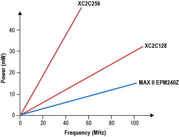

图 2 所示为 MAX IIZ CPLD 和 CoolRunner-II 的动态功耗对比,后者是基于传统宏单元的 CPLD 。如图所示, MAX IIZ 在每一性能等级上都有较低的功耗。
 图2. MAX IIZ和CoolRunner-II的动态功耗对比

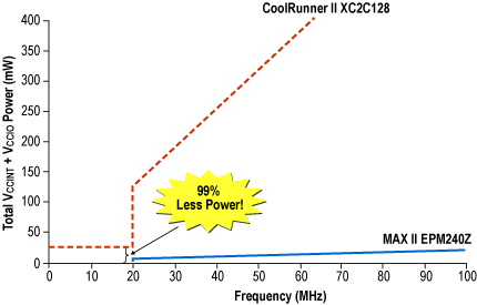

图 4 所示为 MAX IIZ CPLD 和 CoolRunner-II 传统宏单元 CPLD 都关电时的功耗对比。这一应用实例假定 CPLD 的 V CCINT 和 V CCIO 关断时,50%的输入接在 V CC 上, 50 %的输入接在 GND 上。如图所示,和 MAX IIZ 相比,通过 CoolRunner-II 器件 I/O 引脚的漏电流导致了器件在关断时有很大的功耗。这是因为,和传统的宏单元 CPLD 不同,关断时,接在 V CC 或者 GND 上的多个 I/O 引脚对 MAX IIZ 的功耗影响不大。
图4. 关断时,MAX IIZ和CoolRunner-II 的对比 |
