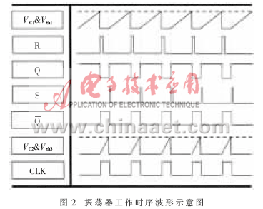

图2为该振荡器的工作时序波形。系统上电后,电流源I1开始为电容C1充电,
比较器
CMP1输出低电平(R=‘0’);同时,电容C2两端电压不可突变,经比较器CMP3输出S=‘0’。这将迫使触发器保持系统初态(Q=‘1’),因此CLK保持低电平。当C1上端电压达到门限Vth1时,CMP1输出变为高电平(R=‘1’),触发器被复位(Q=‘0’),因此CLK跳变为高电平。之后,NMOS管M5和电流源I2被打开,电容C1迅速放电,电容C2开始充电,使触发器再次进入保持态直到C2上端电压到达门限Vth3。CLK端便在触发器置位→保持→复位→保持→置位的循环机制中形成周期性的方波信号。

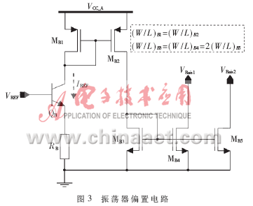

通常情况下,在电容充放电的振荡机制中,频率与充电电流呈线性关系,因此,偏置电流的温度和电源压控特性直接影响振荡频率。在图3所示的偏置电路中,QB的基极电压由普通带隙基准产生的VREF(1.25V)提供。具有正温度系数的电阻RB与Vbe的负温度系数相抵消,产生温度系数很小的参考电流
IR
EF,通过电流分配技术[5]为振荡器提供不同的偏置电流。

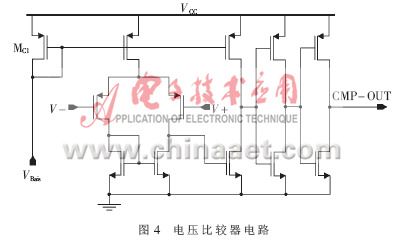

比较器是振荡器中的关键电路之一,其延时对高速时钟信号的周期有较大影响。图1中的电压比较器CMP1和CMP2的实现如图4所示,在两级开环比较器的输出增加两级推挽反向器,可以在不降低转换率的情况下提高负载驱动能力。
该比较器具有70dB以上的增益和100kHz的-3dB带宽,因此只有几十纳秒的阶跃响应,该性能对于中心频率为340kHz的振荡器来说,可以保证频率有良好的稳定性和可控性。

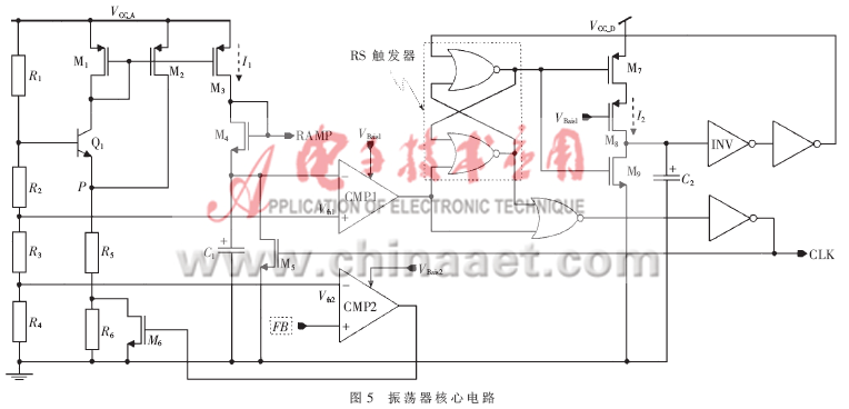

图5是图1的具体实现,其中(W/L)1=(W/L)2=(W/L)3。当VFB>Vth2时,C1的充电电流为:

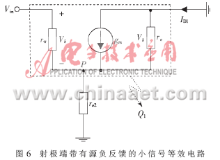

式(1)中,R=R1+R2+R3+R4。为了减小VCC_A和温度对I1的影响,除了采用较为精确的Triming电阻R5和R6,还加入PMOS管M2,在Q1射极端形成有源负反馈[6],如图6的小信号电路所示。等效跨导为:
如果ro2>>gm、ro>>gm,则式(2)简化为Gm≈1/ro2,这表明Vin的变化大部分落在M2上,从而使M1电流和充电电流I1保持稳定。
在I1支路中串联一个
二极管
连接的M4管,在RAMP端产生与CLK同步的用于电流模式DC-DC变换器的斜坡补偿信号。通过1.1中振荡机制的分析可得CLK的低电平时间(不考虑比较器延时)为:
图5中,充电电流I2由偏置电压VBais1决定,结合图3和图4中的尺寸关系(不考虑沟道调制效应),可得:
CLK的高电平时间(忽略反向器延时影响)为:
其中,Vth3为反向器INV的翻转电平。
因此,CLK频率和占空比的计算公式为:
观察式(1)、式(3)~式(6)可以发现:根据芯片所需的频率和占空比选定电容,且反向器采用标准数字单元,则I1的确定通过调节R1~R6的阻值及比例实现,I2由M8的尺寸确定。从而分别实现CLK信号低、高电平的简单可控。

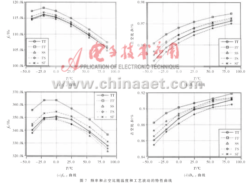

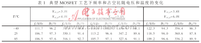

E在-40℃~+85℃、三种电源(VCC_A vs.VCC_D=3.0V vs.4.5V;3.3V vs.5.0V;3.6V vs.5.5V)以及5个MOSFET工艺(TT、FF、SS、FS、SF)波动的环境下对振荡器进行仿真验证,给电源施加阶跃激励、FB施加线性上升 (0~0.9V)电压,得到图7所示两种情况(下标L代表110kHz,H代表340kHz)的f-T、D-T特性曲线。表1给出了三种不同电源下的振荡频率和占空比。
图7表明,一方面频率随温度的变化并未呈现近似的线性关系,而是有峰值的出现,这是因为电阻、电容和MOSFET的温度系数是非线性的。在低温时,f表现为正温度特性,在0℃附近,f转为负温度特性。另一方面,占空比与温度接近线性关系。对于
PWM
型DC-DC变换器来说,输出电压是开关信号占空比的函数。因此,该线性关系有利于变换器温度性能的调节。

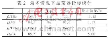

将最坏情况下的数据列于表2中。统计结果表明,该振荡器对容差的容忍度较好,适用于输入电压范围较宽的DC-DC变换器的低成本设计。
