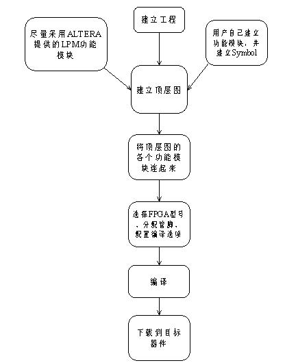

下面我们以基于Altera公司的QuantusII软件来简单说明一下FPGA的开发流程。
下图是一个典型的基于QuantusII的FPGA开发流程。
 (1)建立工程是每个开发过程的开始,QuantusII(以下简称Q2)以工程为单元对设计过程进行管理。
(2)建立顶层图。可以这样理解,顶层图是一个容器,将整个工程的各个模块包容在里面,编译的时候就将这些模块整合在一起。也可以理解为它是一个大元件,包含各个模块,编译的时候就是生成一个这样的大元件。
(3)采用ALTERA公司提供的LPM功能模块。Q2软件环境里包含了大量的常用功能模块,例如计数器、累加器、比较器、译码器等等;如果不懂得在工程中采用这些现有的功能模块真是太浪费了。以本人的经验,一个设计中一般只有极少部分的模块需要自己从零设计。
(4)自己建立功能模块。当然,有些设计中现有的模块功能不能满足具体设计的要求,那就只能自己设计啦。可以用硬件描述语言也可以用原理图的输入方法。可以把它们独立地当作一个工程来设计,并生成模块符号(Symbol),然后在顶层图中使用这个模块的符号,并将源文件(实现该模块的原理图或HDL文件)拷到顶层图所在的工程目录下。这个过程好比你要做一个电路,现在市面上没有你想要的某个芯片,你就只能自己做一块这样的一块芯片,然后添加到你的电路板上。
(5)将顶层图的各个功能模块用连线连起来。这个过程类似电路图设计,把各个芯片连接起来,组成电路系统。
(6)系统的功能原理图至此已经基本出炉了,下一步要为该设计选择芯片载体,才能真正在物理上实现系统的功能。这一步的主要工作是:(1)选择芯片型号;(2)为顶层图的各个输入输出信号分配芯片的管脚;(3)设置编译选项,目的是让编译器知道更多的信息。
(7)编译。这个过程类似软件开发里的编译,但实际上这个过程比软件的编译要复杂得多,因为它毕竟最终要实现硬件里的物理结构,包含了优化逻辑的组合、综合逻辑以及布线等步骤。在类似Q2这样的集成环境里面,这些过程都可以一气呵成,集成环境帮你自动完成了几个步骤的工作。当然,你也可以用其它工具来实现各个步骤的工作,这些内容超出了本教程陈述的范围。
(8)编译后会生成*.sof或*.pof文件,前者可以通过JTAG下载到FPGA内部,设计无误的话即能实现预期的功能,但断电后FPGA里的这些信息会丢失;后者可以下载到FPGA的配置芯片(EEPROM或FLASH芯片),掉电后这些配置信息不会丢失,重新上电以后通过该配置芯片对FPGA的内部RAM进行配置。
(9)对于复杂的设计,工程编译了以后可以采用Q2的仿真功能或其它仿真软件(如ModelSim)对设计反复进行仿真和验证,直到满足要求。 |
