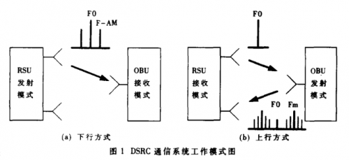

DSRC 作为一种专用的无线短距通信协议,主要针对固定于车道或路侧的路侧单元(RSU)与转载于移动车辆上的车载单元(OBU)之间的通信接口规范。本文采用广 泛使用的被动式欧洲DSRC标准,其主要技术指标如下:工作频率为5.8GHz,下行数据为FMO编码,速率为500kbps,调制方式为幅度(AM)调 制;上行数据为NnZI编码,速率为250kbps,调制方式为2MHz或1.5MHz副载波的二进制相移键控(BP5K)调制,数据误码率为10-6。 图l为DSRC通信系统工作模式。它采用半双工的通信模式,主要有两种工作方式:下行和上行方式。 当在下行方式时,RSU为发射模式,而OBU为接收模式,RSU发射以AM调制方式把调制信号F AM加到5.8GHz的载波频率F0上。当在上行方式时,RSU为接收模式,而OBU为发射模式,RSU发射连续的j.SCHz载波FO给OBU,并与 OBU中的2MHz或1.5MHz的副载波BP5K调制信号Fm混频后,再通过天线反射回R5U上的接收机进行同步解调。

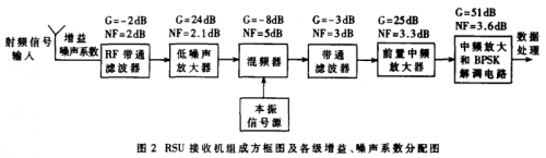

本 系统为微波反射式系统,OBU反射RSU发射机的载波作为上行发射载波,故RSU接收机的RF信号与本振10信号相同。所以本接收机采用零中频接收方案设 计,因为上行副载波BPSK调制信号是双边带调制,它的频谱位于载频的两边,故不需要镜频抑制。如图2所示,RSU接收机主要由射频带通滤波器、低噪声放 大器、1昆频器、中频带通滤波器和中频放大及BPSK解调电路组成。
针对系统对接收机的要求,在接收机设计中,主要注重以下几个方面:接收机的噪声系数设计、 接收机的大动态范围设计、接收机微波无源部件的准确设计。考虑其全 面的性能,在具体电路设计中,必须均衡设计各级的噪声系数、功率增益,保证各个无源部件的准确性,合理分配部分电路的指标,以达到系统对接收机的要求。

RSU中频放大器前端的噪声系数为:
(5)式中,NF1=1/G1=射频带通滤波器插入损耗=2dB,NF2=低噪声放大器噪声系数=2.1dB,NF3=混频器单边噪声系数=5dB,G2=低噪声放大器增益=24dB (见图2)。G3=混频器的增益=-8dB,NF4=中频带通滤波器噪声系数=3dB。

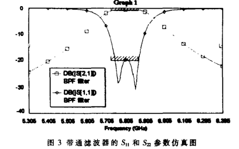

射 频带通滤波器采用耦合微带线三级级联方式,结构紧凑,寄生通带的中心频率较高,适用频带范围大。图3为带通滤波器仿真的S21和S11参数图,带通滤波器 3dB带宽为5.65GHz~5.95GHz,在5.3GHz和6.3GHz带外频率点处衰减>20dB。实际测试的带内插损S21比仿真设计的要 大1~2dB,这是因为滤波器相对频带仅为4%左右,此时耦合线的辐射损耗对Q值影响大,导致带内衰减加大。

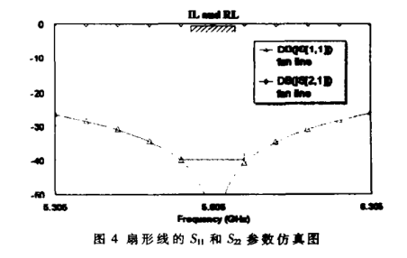

扇形线应用于微波有源器件的直流偏置电路中,它与隔直电容一起确保直流偏置与射频信号的隔离。扇形的长度和连线长度都为中心频率1/4波长左右,连线一般作 成弯曲的形式,便于对其长度进行微调,夹角为45度如图4扇形线的S11和S22参数仿真图所示,扇形偏线在5.7GHz~5.9GHz频段内,插损小于 0.5dB,其回波损耗约大于40dB,故能较好地对射频信号进行隔离。

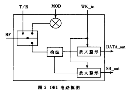

2.1 OBU电路设计
OBU电路框图如图5所示,SB_out为唤醒直流输出最大信号, DATA_out为解调后的下行FMO码输出,MOD为下行的2MHz载波的BPSK调制信号输入端,OBU有闲置、下行和上行方式三种工作模式,由WK in和T/R来选择控制。OBU的唤醒灵敏度约为-40dBm,转发损耗约为-6dB。在PCB制作时,要注意周边器件尽量靠近IC,布线尽量短,减少分 布参数的影响。在RF端口接一1/4波长的短接线到地,保护OBU不受静电或其它瞬态干扰损坏。
