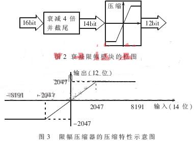

FFT实时谱分析系统采用的算术运算方案是定点运算,衰减限幅模块实现了定比例衰减、尾数处理和压缩信号电平的作用,用以防止数据溢出。模块框图如图2所示,其压缩特性如图3所示。

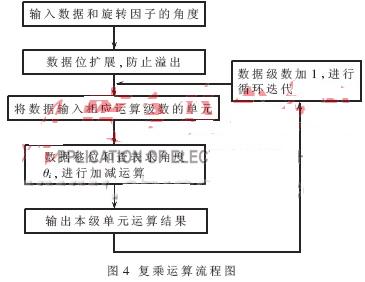

复乘运算模块的工作流程如图4所示。
从复乘运算的算法流程中可以看到,实现复乘运算的主要元件有加法器、移位器和多选一数据选择器等。组成流水线后,各流水单元结构相似,很适合用FPGA实现。

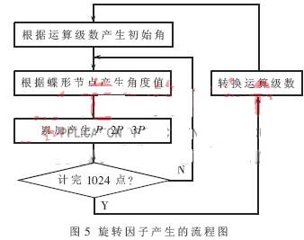

本设计的复乘运算采用CORDIC算法实现,需要输入角度值作为进行复乘运算的相应旋转因子的角度,因此旋转因子产生模块输出的数据即对应旋转因子的角度值,模块中包括10位计数器和一个计算输出进程。程序的运算流程如图5所示。
