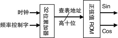

NCO采用直接数字合成(DDS)的方法实现,目前常见的技术有查表法和CORDIC计算法,本设计采用查表法来实现NCO,其原理图如图2所示。
 图2 NCO原理图
32位累加器由一个32位的加法器和一个32位寄存器组成,在时钟的作用下,加法器通过寄存器将输出数据送入到加法器的一个输入端,与32位的频率控制字进行相加运算,得到一个有规律的相位累加结果。由于正弦值在一个周期内取有限个采样值,大于2pi部分的正弦值只是这有限数值的重复出现,因此,当累加结果大于FFFFFFFFH是,不需产生进位,而是重新从00000000H开始累加。为了减小ROM的容量,根据相位截断技术,取累加器输出的高10位作为查表地址,但是这种实现方式,在降低成本的同时,也引入了杂散分量,影响了NCO的纯度。正弦值ROM中存储的是预先计算好的正弦波幅值,利用正弦波的对称特性,只需存储四分之一周期的幅值,再通过相应的转换即可恢复出整个周期的幅值。同时,由于余弦波和正弦波相位差为pi/2,可以很容易的实现余弦信号。其关键部分的VHDL代码如下:
