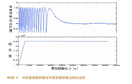

在系统测试中,测试原理如图9所示,在-5dB条件下,载波环带宽为40Hz,码环带宽为10Hz。对载波环路进行测试,载波环鉴相器及累加器的输出如图10所示。在稳定跟踪后,累加器的输出稳定在一个相对固定的数量级上。
