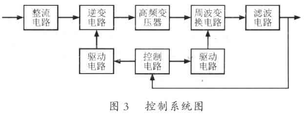

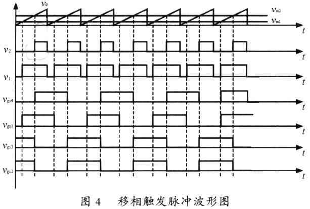

系统整体电路框图如图3所示,控制电路包括DSP和CPLD两部分,输出电压反馈给控制电路,控制电路根据给定输入,相应调整前端逆变电路和后端周波变换电路的触发脉冲。逆变的移相控制电路的实现方法相对简单,图4是移相控制电路的实现方法,其中Ve为锯齿波载波信号,Vml和Vm2为调制信号。当载波信号高于调制信号时,输出高电平;当载波信号低于调制信号时,输出低电平。由于移相控制的开关频率固定,且输出信号占空比为50%,因此将V1-和V2信号的上升沿作为触发信号,进行二分频,则可以获得开关管S1和S4的驱动信号vgs1和vgs4,通过互补关系可以获得S2和S3的驱动信号vgs2和vgs3。本部分的功能通过CPLD来实现,由Verliog编程获得。

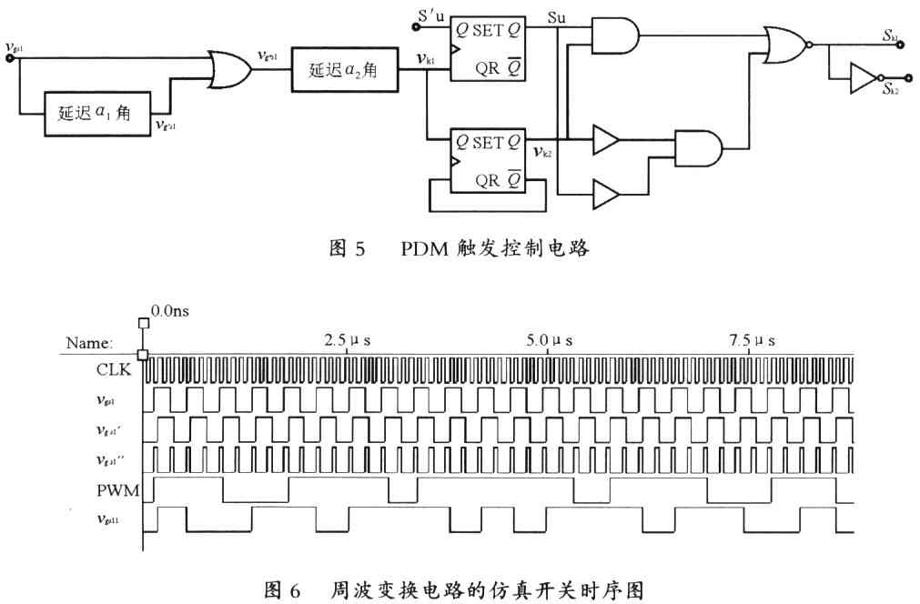

在电压型高频逆变电路中,周波变换器的换流问题成为研究的难点和关键。原因是如果强行关断功率管以实现换流,会在滤波电感中产生反向电动势。周波变换器电路PDM控制方式触发脉冲的产生是研究的重点。用传统的方法实现同步较困难,一般采用CPLD进行同步设计,其中的数字电路可以确保实现精确的同步控制。其控制逻辑框图如图5所示。图中同步信号由移相控制信号开环合成,vgs1表示超前桥臂S1开关的控制信号,延迟a1角,进行异或是为了得到与S1同步的二倍频信号S1,″,再延迟a2角获得Vk1,它作为D触发器的时钟信号,将常规SPWM波转化为软化PWM波,Vk1二分频获得vgs1信号,它决定了双向开关切换时刻。

在本系统中,CPLD开发环境是MAXPLUSII,用Verliog对硬件进行编程。图6为时序仿真波形,其中CLK是CPLD系统时钟,vgs1是作为前端逆变电路和后端周波变换电路的同步信号,vgs1′是延迟a1角的信号,vgs1″是vgs1′与vgs1′异或得到的,它作为D触发器的时钟信号,PWM是软化同步后的调制信号,vgs11是S11开关管的触发脉冲。其中vgs1和vgs1″不作为输出信号要求输出,只是为仿真调试方便列出。

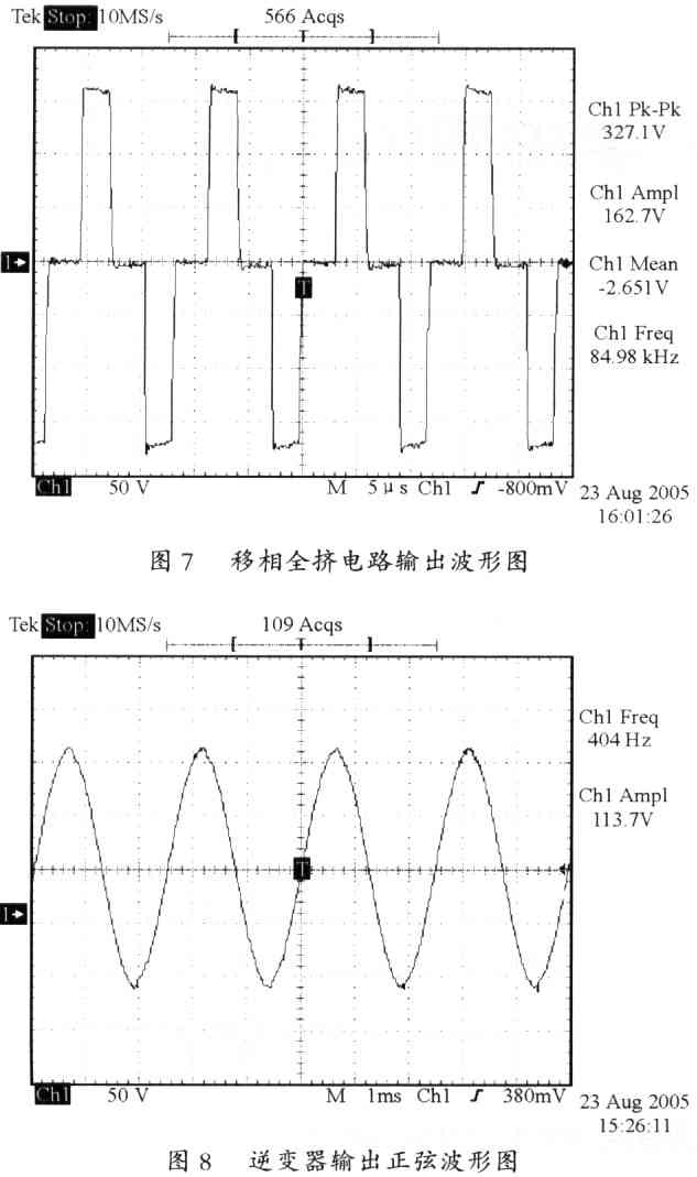

采用上述主电路结构和控制方式,研制了输出功率350W,输出频率400Hz,输出电压115V,开关频率100kHz的原理样机。图7给出的是前端移相全桥的输出波形,测试点是高频变压器的副边,波形与原理波形一致。因为高频变压器漏感的缘故,开通瞬间存在振荡电压尖峰。
图8是逆变器的输出波形,通过两级LC滤波,波形谐波畸变很小,满足指标要求。
