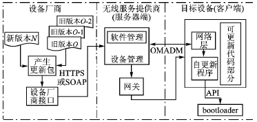

支持自更新功能的嵌入式系统由服务器端和客户端两部分组成。服务器端通过OMA协议,与客户端建立无线连接。客户端采用基于ARM9的微处理器,配有8MB的RAM和32 MB的NOR Flash存储器,及其他相关外围设备,具有相对可见的bootloader程序。自更新机制架构如图1所示。
图1 自更新机制架构图
自更新机制总体流程如下: a. 设备厂商根据需求,生成包括升级到新版本或返回到旧版本的多个更新包。b. 这些更新包将被送至无线服务提供商处进行统一管理,并最终将更新包提供给用户。c. 在更新包提供给用户前,每个单独的移动设备将会选择最优方案(即网络提供商)。d. 服务器端通过传输机制(如OMADL 1.0协议标准或网络提供商标准)与客户端建立会话连接,客户端将下载并存储更新包。e. 更新应用程序将与用户交互以获得更新权限并进入更新进程。整个更新过程由bootloader完全控制,直到更新成功。f. 更新后的目标设备重启,并将更新结果发送至服务器端。
