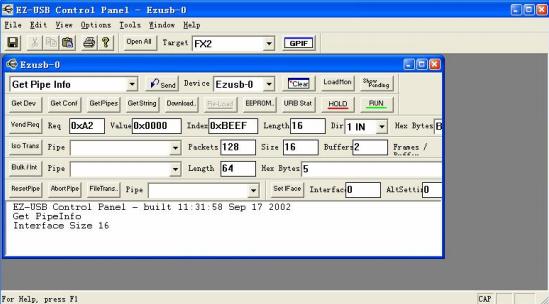

aa、68013固件下载。通过USB线缆连接PC机与Xilinx Platform Cable USB后,打开EZ-USB Control Panel软件,点击“EEPROM”按钮,下载68013的EEPROM固件“XilinxUSB EEPROM.iic”文件。

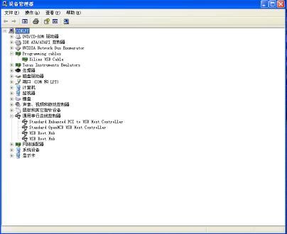

bb、XC2C256固件更新。首先必须安装ise9.1及以上的版本。通过USB线缆连接PC机与Xilinx Platform Cable USB后,安装驱动程序。以ise10.1为例,驱动程序目录在C:\Xilinx\10.1\ISE\bin\nt\windrvr6.inf。安装完毕驱动后显示如下:

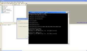

cc、在“开始”-“运行”输出cmd后,在dos界面下输入如下指令并回车:
SET XIL_IMPACT_ENV_USB2_FORCE_CPLD_UPDATE=TRUE
然后输入impact命令,启动iMPACT软件。

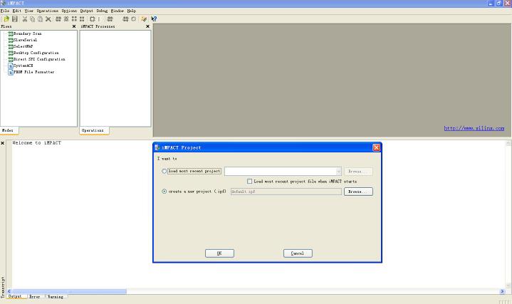

dd、iMPACT软件启动后,选择“create a new project”点击OK。

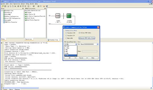

ff、接上目标板后运行iMPACT,可发现已能正确识别器件,并可以对目标板器件读写等操作。
此Xilinx Platform Cable USB下载线在Win XP SP3操作系统+ISE9.1(ISE10.1)+XC9572(CPLD)+XC3S400(FPGA)+XCF02S(配置芯片)测试成功。
下面是在红色飓风II目标板卡XC3S400+XCF02S测试结果如下
