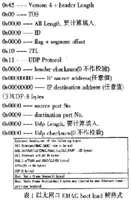

1.1 EMAC boot load传输协议
以太网口EMAC支持的拓扑结构有星型、总线型、树型、混合型.其boot load帧格式分为以下几个部分分别讨论:DIX Ethernet、IPV4、Boot Table Frame Header、Boot Table Frame Payload。如表1所示。
(1)DIX Ethenet:14 bytes
该部分占用14 bytes,分别为6 byte8的DMAC。目的MAC地址、6 bytes的SMAC.源MAC地址和2 bytes的类型参数Type.该部分固定为Ox0080.目的MAC地址(DMAC)为DSP芯片自身的MAC地址.源MAC地址(SMAC)为主机MAC地址。
(2)IPV4
支持的IP协议类型为IPV4,可选长度为20 bytes或84bytes.本文中采用20 bytes。

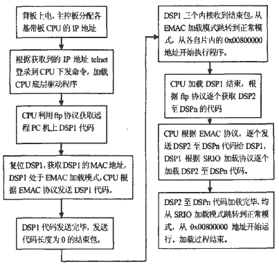

4 加载流程
流程图如图2所示。CPU加载DSPl的详细过程说明如下:基带板上电后主控板为背板上各槽位上的基带板的CPU分配IP地址.CPU通过EPLD加载自身程序,与主控板通过SGMII接口获取自身IP地址。远程PC机telnet登录到CPU,下发命令加载CPU底层驱动程序;CPU底层驱动加载成功后,远程Pc下发加载DSP程序命令.以加载DSP1为例,详细说明加载DSP1的过程.CPU加载DSP1时首先给该DSP1复位获取DSP1的MAC地址,成功获取到DSP1的MAC地址后,利用ftp协议从远程PC上获取DSP1的代码,将DSP1的代码存到CPU的内存.此时DSP1一直处于boot load的EMAC加载模式.CPU将DSP1的代码根据EMAC加载协议往DSP1发送代码.当发送完毕代码后,向DSP1发送一包长度为0的加载代码,作为结束包.DSP1根据EMAC加载协议,当收到该包后则从加载模式跳转为正常模式,PC指针从OxOOS00000开始运行.因此对于DSP而言,Ox00800000地址开始的一段空间,必须存放中断向量表.
否则程序将不会正确运行.此时DSP的3个内核同时从Ox00800000开始运行。
加载DSP2至加载DSPn时,首先由CPU根据ftp协议从PC端获取DSPk(k=2?3.n)的代码.根据EMAC发送协议,将DSPk代码发送到DSP1.DSP1收到DSPk的代码后,根据SRIO加载协议加载DSPk的代码.DSPk代码加载完毕后,DSP1向DSPk发送一个SRIO中断。标志加载结束.DSPk响应该SRIO中断。从SRIO加载模式跳转到正常模式,开始从Ox00800000地址开始运行.整个加载过程结束。
图2代码加载流程
