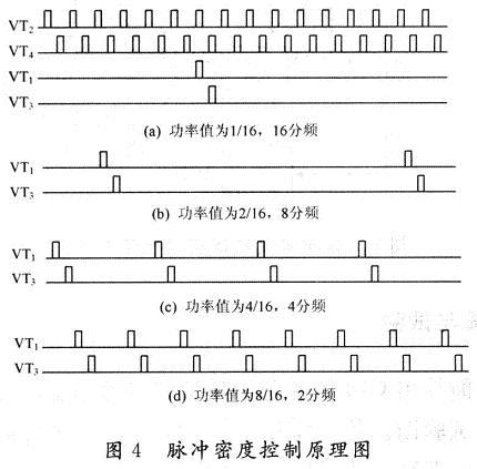

把开关管VT1和VT3的控制信号看作是n个1/2i(i=1,2,…,n)分频器相加而成,即一个控制周期内有2n个控制脉冲。当开关管完全工作时,即功率最大时为2n/2n,去掉1个脉冲,剩下2n-1个脉冲时,功率值为(2n-1)/2n;去掉m(m<2n)个脉冲剩下(2n-m)脉冲时,功率值为(2n-m)/2n;在没有脉冲,即m=2n时开关管完全关断,即功率最小时为0。控制这n个分频器的组合就可以控制逆变器的输出功率。

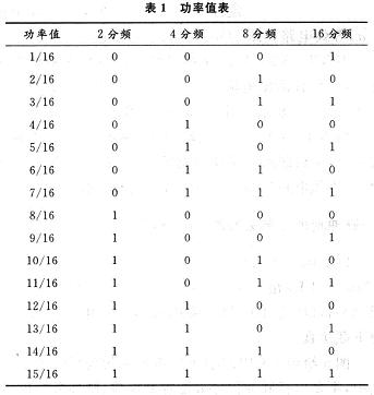

该设计采用4个分频器,即n=4。包括2分频器、4分频器、8分频器、16分频器,通过他们的不同组合得到16个不同的功率值,如表1所示。其中,0表示关,1表示开。全关时功率值为0,全开时为1。其余组合对应的功率值如表1所示。
图4给出功率值为1/16,2/16,4/16,8/16时的控制信号图,同时也是16分频、8分频、4分频、2分频原理图,不同功率值时VT2,VT4的控制信号相同。电路工作状态简要说明,如图4所示。

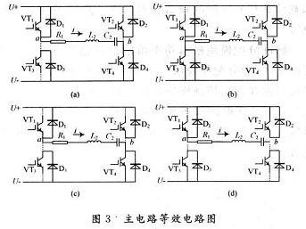

当VT1,VT4导通,VT2,VT3关断时,负载谐振电流为正,负载谐振电流经VT1,R1,L2,C2,VT4由a流向b,等效电路如图4(a)所示,由U供电。
当VT1,V T4关断,VT2,VT3导通时,负载谐振电流为负,负载谐振电流经VT2,C2,L2,R1,VT3由b流向a,等效电路如图4(b)所示,由U供电。
当VT1,VT2,VT3关断,VT4导通时,负载谐振电流为正,负载谐振电流经R1,L2,C2,VT4由a流向b,等效电路,如图4(c)所示,通过D3续流。
当VT1,VT3,VT4关断,VT2导通时,负载谐振电流为负,负载谐振电流经电流经VT2,C2,L2,R1由b流向a,等效电路如图4(d)所示,通过D1续流。
