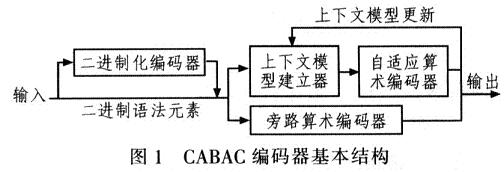

CABAC实现方案包括3个过程:语法元素的二进制化、上下文建模、自适应算术编码,图1是CABAC编码器基本结构。

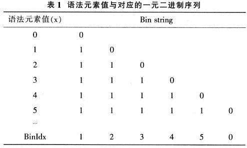

对于一个无符号语法元素x≥0,CABAC中的一元码字是由x个“1”串连并在结尾处加上“0”,因此一元二进制化的长度是x+1,如表1所示,其中Binldx表示字符串的索引。一般来讲,U二进制转换主要用于参考帧队列预测语法元素的编码。

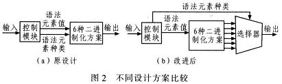

(2)并行化设计语法元素的二进制化方法可归为8类,在设计中,采用控制单元辨别相应的语法元素,并送入二进制化模块进行编码。但依照H.264标准设计,二进制化单元的入口地址不仅取决于语法元素的值,还取决于语法元素的种类,这种数据依存关系无疑增加了运算量。且输出是串行,不利于流水线设计,这样就将降低系统的时钟频率。故采用一种并行设计方案,以语法元素值为输入,结果得到6个不同的输出,将它们锁存后,利用多路选择器以语法元素种类作为控制端选出所需的值。两种不同的实现方式见图2。
