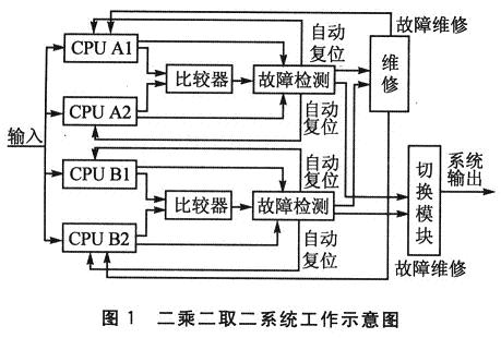

  二乘二取二系统有4个CPU,两个CPU组成一组。每两个CPU的输出经比较器表决输出,两个CPU和一个比较器表决系统组成一个子系统。两个子系统具有完全相同的硬件结构,一个为主单元,一个作为备用单元。开机后两个子系统独立同步工作,系统取工作单元的输出为系统输出。当两个子系统均正常工作时,系统取主单元的输出为系统输出,若备用单元发生故障,系统输出仍为主单元的输出,备用单元进入维修状态。当主单元发生故障时,系统切换至备用单元,此时系统输出为备用单元的输出,主单元进入维修状态;一旦主单元维修完毕,可以正常工作时,则系统切换至主单元,取主单元的输出为系统输出。若主单元和备用单元均无法正常工作,则系统故障,系统无法继续正常工作。除子系统故障时系统自动切换外,系统还具有手动切换的功能。由于两个子系统具有完全相同的结构和进行完全相同的工作,所以手动切换不影响系统的正常工作。导致系统故障的因素有很多,根据不同的应用场合,需要针对不同的故障进行检测和维修。二乘二取二系统的工作示意图如图1所示。

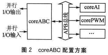

  coreABC是一种具有高可配置性的软核,占用资源少,特别适于低端应用。它能够挂载可编程高级外围总线(APB),支持APB总线下的外围设备,通过coreAI直接控制ACM块,还可配置8位、16位和32位APB接口。可以通过APB总线控制coreAI核,进行电压、电流采集,以及模数转换。图2给出一种配置方案。coreABC可使用软/硬代码存储方式,本设计采用硬代码存储方式。硬代码存储方式只需占用门阵列资源,而软代码存储方式要占用Flash存储口资源。由于FPGA片内集成了2个Flash存储口,嵌入4个核时Flash存储口资源不足。Actel coreABC的推出对实现可配置的小系统极具意义,它使用很少的系统资源就可搭建起完整的控制单元。

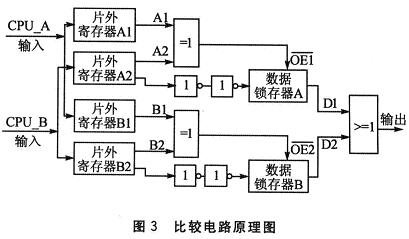

  二取二CPU的比较电路采用冗余设计,它主要负责对coreABC软核的总线信号进行比较判决,保证系统正常运行,其电路图如图3所示。比较电路的工作原理为:片外寄存器分别从两个CPU获得总线数据信息,经异或模块OE1=A1+A2,OE2=B1+82进行判断,分别控制数据锁存器输出,并配合时钟信号控制锁存器同步输出;从锁存器输出的数据经或电路处理后形成比较结果,即DATA_OUT=D1+D2。若比较结果确认CPU此次运算一致,则系统正常输出;若比较电路确认CPU运算有误,则重新进行运算。
  此外,在对CPU输出数据进行比较的同时,比较电路还对CPU是否正常工作进行故障诊断。诊断正常则反馈CPU正常工作信息,使CPU进行下一周期的工作;诊断为故障则反馈CPU错误信息,此时系统切换,取另一组子系统的输出为系统输出,故障子系统进入维修状态。这样确保了系统的可靠性、安全性。

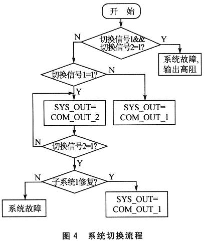

  若主机正常工作,则输出取主机的比较输出;若主机故障,在备用单元正常时,则系统切换取备用单元的输出;若主机修复,则切换到主机工作;若两个子系统均故障,则系统故障。实现的流程如图4所示。
