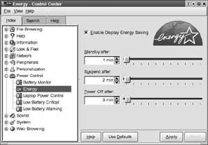

                                                                             图1

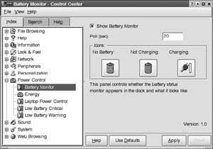

  图1是KDE系统界面,它采用APM来检查电池容量,还可以管理其他硬件的节能模式(图2),并在任务栏显示。进一步的了解可到www.linuxdoc.org

                                                                       图2
