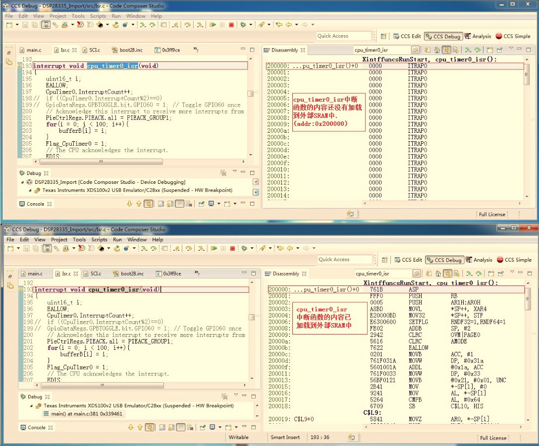

仿真测试结果:
cpu_timer0_isr和cpu_timer1_isr定位在0x200000-0x21FFFF区域
对这两个中断函数设置断点,可以正常进入中断运行。
定时器0中断函数的实际仿真结果如下图所示:
图1-4 定时器0中断函数的加载到外部SRAM前后对比分析图

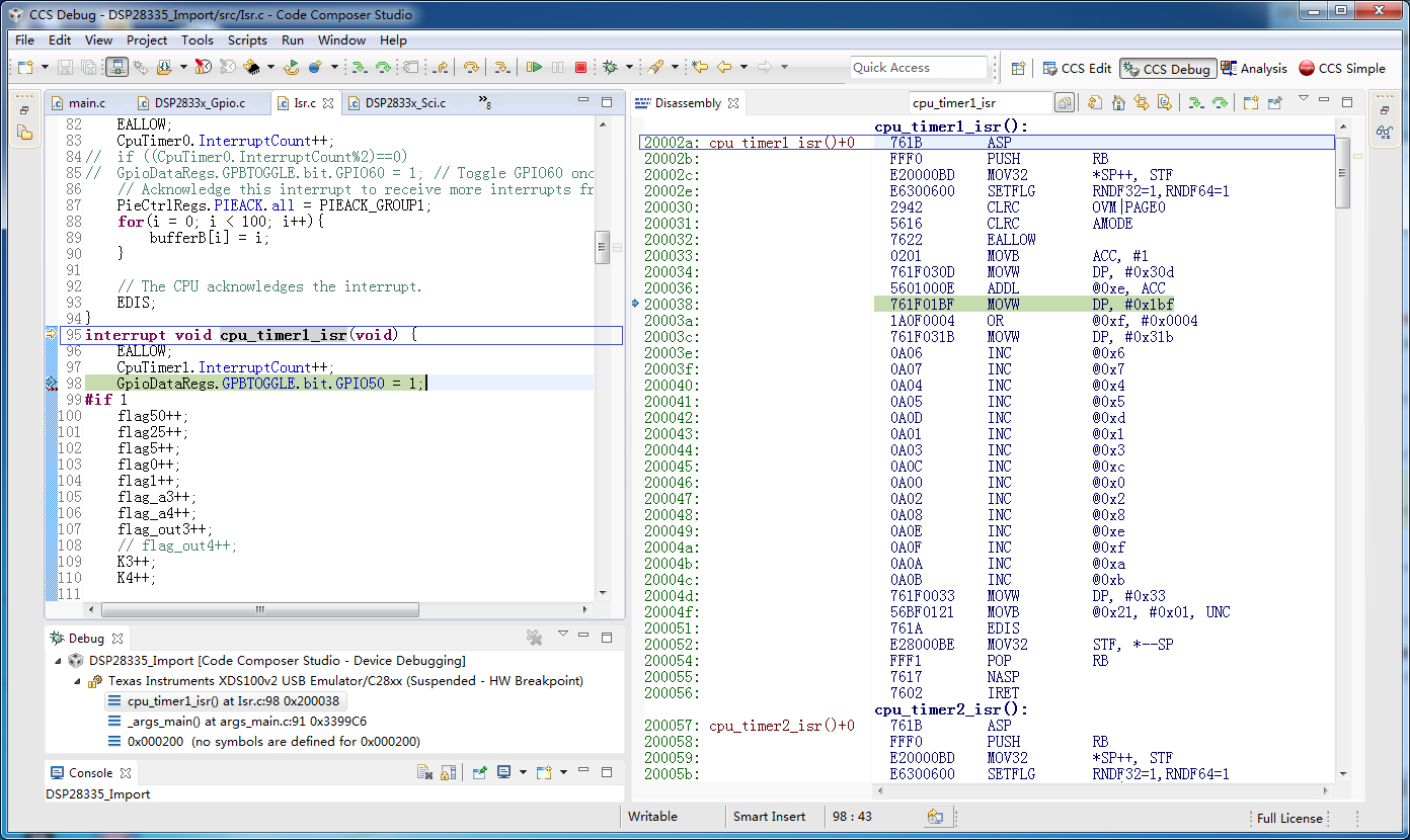

定时器1中断函数的实际断点仿真如下(是无损压缩图片,可以放大):
图1-5 定时器1中断代码的运行地址分析
可以得出结论,在反汇编窗口,看到定时器1中断的入口地址是0x2002a,在1ms的定时器1中断内翻转GPIO50脚,产生一个方波。
图1-6 定时器1中断的应用测试截图
该图比较小,是因为用的是小示波器保存到U盘的图片。用该示波器保存成csv格式,仅有2500个数据。

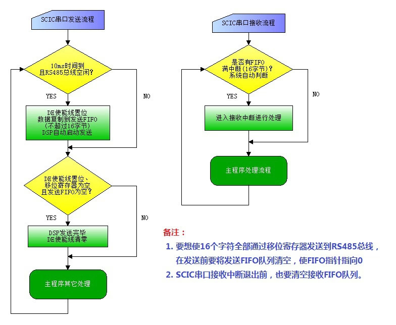

SCIC串口发送和接收的大致流程如图1-6所示。
图1-7 SCIC串口的发送和接收流程
