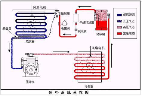

空调的原理
空调器通电后,制冷系统内制冷剂的低压蒸汽被压缩机吸入并压缩为高压蒸汽后排至冷凝器。同时轴流风扇吸入的室外空气流经冷凝器,带走制冷剂放出的热量,使高压制冷剂蒸汽凝结为高压液体。高压液体经过过滤器、节流机构后喷入蒸发器,并在相应的低压下蒸发,吸取周围的热量。同时贯流风扇使空气不断进入蒸发器的肋片间进行热交换,并将放热后变冷的空气送向室内。如此室内空气不断循环流动,达到降低温度的目的。

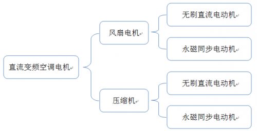

风扇电机用的直流变频又可细分为两种: 1、无刷直流电动机(BLDCM)或称矩形波永磁同步电动机2、永磁同步电动机(PMSM)或称正弦波永磁同步电动机。电机本体这两种电机外观大致相似,定子为三相电枢绕组,一般为星形联结,转子为永磁转子,有的加上转子位置传感器。
电机本体这两种电机外观大致相似,定子为三相电枢绕组,一般为星形联结,转子为永磁转子,有的加上转子位置传感器。为了配合发挥控制策略,永磁转子在磁钢的安装方式和位置有区别,具体点讲BLDCM反电势波形是一个为梯形波,PMSM反电势波形是一个正弦波。

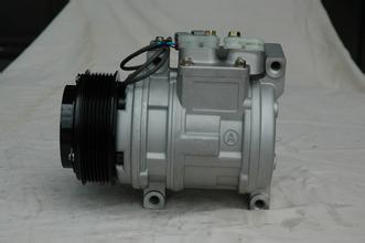

谈完风机,再来聊聊压缩机
空调压缩机是在空调制冷剂回路中起压缩驱动制冷剂的作用。空调压缩机一般装在室外机中。空调压缩机把制冷剂从低压区抽取来经压缩后送到高压区冷却凝结,通过散热片散发出热量到空气中,制冷剂也从气态变成液态,压力升高。压缩机内部的动力源也是电机。
而变频压缩机,就是通过采用变频调速技术进行能量调节(实际上就是变频电机调速),使制冷量和系统负荷协调变化,并使机组在各种负荷下都具有较高的能效比。这种调节方式具有节能、舒适、启动快速温控精度高及易于实现自动控制受到世人注目。
