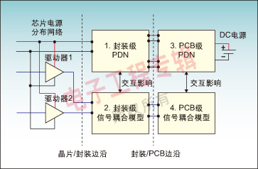

一个优秀的SSO模型应能体现SSO的基本形成机制。图1给出的就是一个用于预测PCB中SSO的分层模型。在晶片一级,我们需要的是能在有限复杂度下提供电源线和信号线上精确电流分布的输出缓冲模型。在封装一级,为简单起见,可利用建模工具分别得到PDN模型和信号耦合模型,但应谨慎考虑PDN和信号耦合模型之间的相互影响。这两个模型起着桥梁的作用,连接了芯片封装上凸点端的输出缓冲模型和焊球端的PCB级模型。PCB的PDN模型通常包含电源/接地平面和其上的大容量/去耦电容,而PCB的信号耦合模型中则包含一个紧耦合的过孔阵列和不同信号层上的松耦合信号走线。这两个PCB级模型的交互效应出现在PCB过孔阵列中,感性串扰正是从这里将噪声带入PDN模型,delta-I噪声反过来会降低I/O信号质量。这种分层建模方法合理地保持了仿真精度,同时也提高了此类复杂系统的计算效率。
图1:带FPGA的PCB的SSO模型示意图。

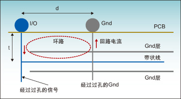

仿真结果显示,芯片封装/PCB接口上的感性耦合是导致SSO波形中高频尖峰的元凶。一个大小为t×d的信号环路由一个信号过孔和距其最近的接地过孔组成,这个环路的大小就标志了感性耦合的强弱,如图2所示。I/O干扰环路的面积越大,产生的磁场就越容易侵入邻近的被干扰环路。被干扰I/O 信号环路的面积越大,也就更容易受其它I/O环路干扰。因此,要降低串扰和参数t,设计中就应注意采用较薄的PCB,而且PCB上的关键I/O应从较浅的信号层引出。同时,设计师还可通过缩短I/O过孔与接地过孔之间的距离来减小串扰。在图中所示的设计中,设计师专门将一对I/O焊盘连到了地平面和VCCIO平面,以减小干扰管脚和被干扰管脚相应的信号环路面积。
图2:信号环路的示意图。

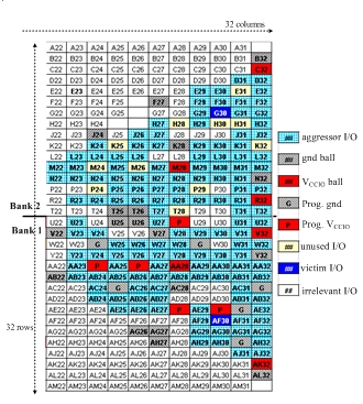

为评估本方法的有效性,我们对FPGA I/O Bank1 和Bank2进行了两次测量,如图3所示。这两个Bank中的所有I/O口都配置为电流强度12mA的LVTTL 2.5-V接口,并通过50Ω带状线与10pF的电容端接。
图3:I/O Bank 1和I/O Bank 2的管脚映射图。
在Bank1中,管脚AF30是被干扰管脚。在FPGA设计中,将W24、W29、AC25、AC32、AE31和AH31这6个管脚通过编程设置为逻辑“0”,它们通过过孔连接到PCB的接地平面。U28、AA24、AA26、AE28和AE30这5个管脚则通过编程设置为逻辑“1”,并连接到PCB的VCCIO平面。其它68个I/O口以10MHz频率同时发生状态变换,因而是产生干扰的管脚。为了进行比较,Bank2中没有将W24、W29、AC25、AC32、AE31、AH31、U28、AA24、AA26、AE28和AE30这些 I/O通过编程设置为接地脚或VCCIO脚,只是将其空置,其它68个I/O仍然同时开关,如图3所示。
实验测试显示Bank1中AF30上的地弹(ground bounce)已比Bank 2中的G30降低了17%,电压下陷(power sag)也减小了13%。仿真结果也验证了这一改善。由于可编程接地管脚的出现缩短了干扰环路和被干扰环路的距离d,因此SSO的减小是预料中的,如图2 所示。然而,由于芯片封装中的信号环路面积无法减小,所以改善程度也有限。
