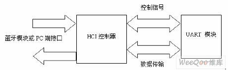

主机与蓝牙模块之间使用指令——应答的方式进行通信,主机向主机控制器发送指令分组,主机控制 器执行某一指令后,大多数情况下会返回给主机一个指令完成事件分组,该分组携带有指令完成的信息。 如果指令分组参数有误,返回的指令状态事件分组就会给出相应的错误代码。主机与主机控制器间的数据 交换则通过数据分组实现。主控制器系统原理框图如图2 所示。
图2

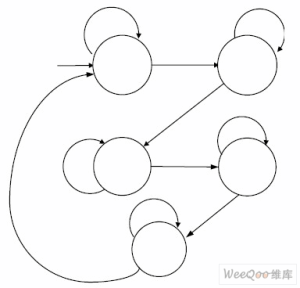

检测到发送信号时,装载数据,根据数据产生奇偶校验位,按通信协议帧的格式 的要求依次发送起始位、数据位、奇偶校验位和停止位,并产生各种控制信号。整个发送过程采用有限状 态机实现,分成五个状态(空闲idle,发送起始位send_start,发送数据send_data,发送奇偶校验位 send_parity,发送停止位send_stop),具体过程如图3 所示。
图3 发送器状态图

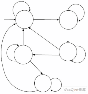

当检测到接收信号线rxd 上有电平变化时[10],即通过检测协议帧的格式接收数据, 如果格式正确则将数据存储起来,否则放弃本次数据,同时产生错误标志信号。设计实现采用有限状态机, 为了保证数据接收的正确性,数据采集都在时钟中间时刻完成。接收过程分为五个状态(空闲idle,起始 位检测start_check,接收数据rec_data,奇偶校验位检测parity_check,停止位检测stop_check),接 收过程如图4 所示。
图4 UART 接收器状态图

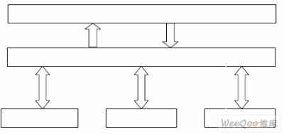

蓝牙HCI 分组在串行连接传输层的成帧是简单地加一个标识头(用16 进制表示):01H 表示指令分组, 02H 表示ACL 数据分组,03H 表示SCO 数据分组,04HH 表示事件分组。根据HCI 的基本工作原理与HCI 分组的特点,HCI 的实现主要有四个功能模块组成,包括HCI 命令处理模块(command_handle),HCI 事 件处理模块(event_handle),HCI 数据处理模块(data_handle),收发控制模块(rec_tra_CONTROLler)。其组成框图 如图5 所示:
图5 HCI 控制器的组成
