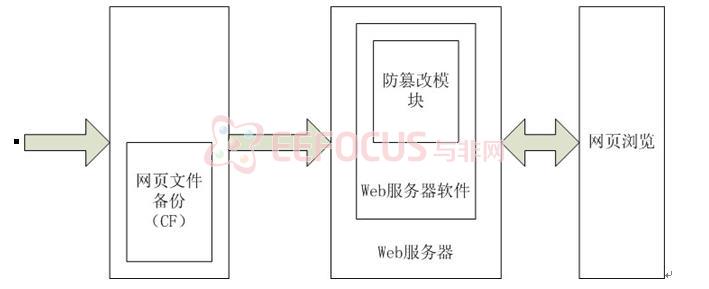

4.4.1模块构建
防篡改模块构建如图5所示。
图 5 防篡改模块构建框图 4.4.2模块工作流程1、发布流程
(1)由管理员更新CF网页文件备份。
(2)通过CF将新更新的网页发送到web服务器上。
2、正常访问流程
(1)当用户访问网站的时候Web服务器收到用户发送的页面请求。
(2)防篡改模块截获页面访问请求 找到相对应的网页或者脚本。
(3)防篡改模块计算出这个网页或脚本的散列值,并与备份的散列值比较。
(4)如果相同,那么说明这个网页或者脚本没有被篡改,这次访问请求继续被正确执行。
3、被篡改访问流程
(4)散列值不同,说明网页被篡改,访问终止,并向管理员发出警报。

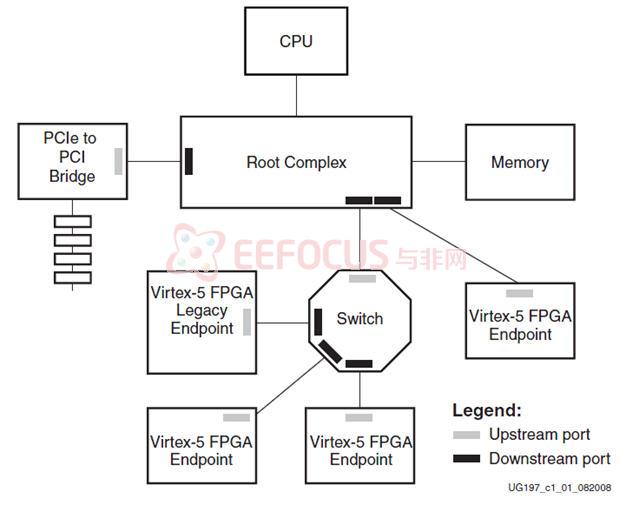

图7是一个PCIE系统的组成框图。包括根复合体、端点设备、交换开关、PCIE-PCI桥等,在本项目中,我们的Vertex-5开发板充当端点设备。
图 7 PCIE 系统的拓扑结构

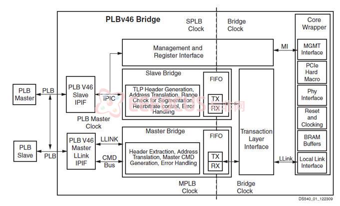

5.3 PLB桥我们在Vertex-5开发板上搭建嵌入式系统。处理器使用MicroBlaze处理器软核,采用PLB总线结构。PLB总线与PCIE总线之间通过PLB桥连接,即使用EDK下的PLBv46 IP Interface (IPIF) to logicCORE PCI Express Bridge模块。这个IP提供了PLB到PCIE的桥连接。
PLB桥提供了在传输层的PLB总线命令和PCIE TLP(Transaction Lay Packet)事务层包的相互转化。图8是PLB桥的结构组成框图。PLB桥中包含PCIE硬核端点模块。
图 8 PLBv46桥组成框图
