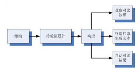

所谓testbench,即测试平台,详细的说就是给待验证的设计添加激励,同时观察输出响应是否符合设计要求。测试平台,测试平台在做功能仿真、静态仿真和时序仿真的时候都需要用到。刚开始的对于一些初学者,遇到的都是一些简单的东西,测试平台相应的也很简单,用一个文件就可以很清晰的呈现测试结构。对于一些复杂的项目,测试就没有那么简单了,由此还专门产生一个行业——测试行业。这个时候我们要用到一个概念就是结构化测试。
一个完整的测试平台如下图10所示,它是分结构组成的,其中对设计测试结果的判断不仅可以通过观察对比波形得到,而且可以灵活使用脚本命令将有用的输出信息打印到终端或者产生文本进行观察,也可以写一段代码让它们自动比较输出结果。
图10
测试平台的设计是多种多样,可以使用灵活的Verilog的验证脚本,但是它也是基于硬件语言但是又服务于软件测试的语言,有时并行有时顺序,只有掌握这些关键点,才能很好服务测试。需要说明的一点是,不管大家是已经在用Verilog在写测试平台还是刚学习写测试平台,那么建议大家还是能用到System Verilog中相对Verilog新的语法还是尝试的用,System Verilog是一种趋势,它本身就是向下兼容的第三代的Verilog.

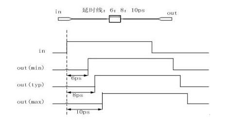

一般情况下,电路进行完布线过程后,会生成一个延时信息文件,我们简称SDF(standrad dealy format)文件,Quartus平台下是以。sdo文件形式存在的。里面含有三种延时信息,分别为最小值、典型值、最大值,存在的形式是最小值:典型值:最大值,一般缩写min:typ:max.这里也体现了,在FPGA里的延时信息是不能够精确获得的,只能是逼近,因为本身同一器件中,不同的区域的逻辑门也很有可能和其他的区域内同种的逻辑门的延时不一样。我们这里举一个例子来说明一下这三种值的含义。
图11
如上图,这是一个描述一段延时线的延时信息,给的延时信息从in端点到out端点,输入发生跳变后,分别以最小值、典型值和最大值将信号跳变传递到out端点。我们这里只是一段延时线,在延时信息文件里还有一类延时信息,就是一些具有逻辑功能的cell延时,这个时候信号跳变又分为由高变低和有低变高,因为这两种跳变在这些器件里的三种延时值是不一样的,得分别探讨,具体分别以某一种情况类推。
在做后仿真的时候,只需要在做完静态仿真后的基础上添加布线的延时信息后,再分析逻辑功能是否满足要求。后方针的平台使用情况和前面一样,一般采用第三方仿真工具,典型的是Modlesim,具体操作过程见软件相关操作章节。

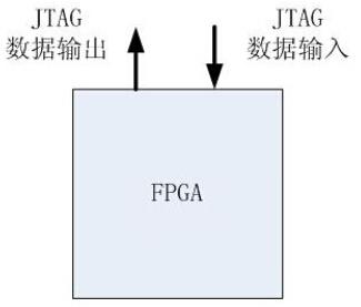

第一部分在线调试配置过程是通过JTAG模式完成的,如图13所示,在JTAG模式中,PC和FPGA通信的时钟为JTAG接口的TCLK,数据直接从TDI进入FPGA,完成相应功能的配置。
图13
JTAG接口是一个业界标准接口,主要用于芯片测试等功能。FPGA基本上都可以支持JTAG命令来配置FPGA的方式,而且JTAG配置方式比其他任何方式优先级都高。JTAG接口有4个必需的信号TDI, TDO, TMS和TCK以及1个可选信号TRST构成,其中:
TDI,用于测试数据的输入;
TDO,用于测试数据的输出;
TMS,模式控制管脚,决定JTAG电路内部的TAP状态机的跳变;
TCK,测试时钟,其他信号线都必须与之同步;
TRST,可选,如果JTAG电路不用,可以讲其连到GND.
