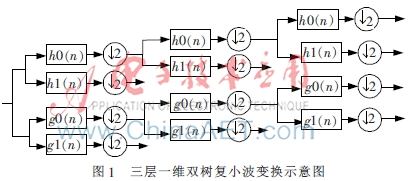

1 双树复小波变换
双树复小波变换(DT-CWT)结构示意图如图1所示。当对应小波基(图1中的h0和g0、h1和g1)近似满足Hilbert变换关系时,双树复小波变换能够近似满足平移不变性,并具有良好的方向选择性。在二维双树复小波变换中实部与虚部都具有6个方向子带,分别指向±15°,±45°和±75°方向。这些优点使双树复小波变换为图像融合提供了更好的条件。

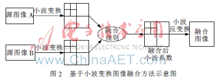

2 融合规则
基于小波变换的图像融合方法基本思想如图2所示。先对源图像进行小波分解,得到不同频率的不同特征域的图像表示,在各个特征域上选取不同的融合规则或融合方法进行图像的融合,融合后得到新的小波系数经逆小波变换得到融合后的图像。

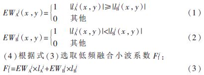

具体融合规则如下:
(1)设A和B分别为待融合的源图像,对图像A和B分别进行双树复小波变换(DT-CWT),得到各自的高频分量hAj、hBj和低频分量lAj、lBj,其中j为小波分解级数。
(2)分别对两幅源图像的小波分解后低频分量lAj、lBj进行边缘检测,得到低频系数的边缘图像EWAj和EWBj(二值逻辑图),边缘检测算法采用Zernike正交矩的亚像素边缘检测方法。
(3)对低频系数的边缘图像EWAj和EWBj进行判断,判断规则如下:如果两幅边缘图像相同位置上的值相等,即EWAj(x,y)=EWBj(x,y),根据式(1)和式(2)修改边缘图像的值;其余不变。

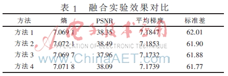

实验中采用的融合评测方法有熵、峰值信噪比(PSNR)、平均梯度以及标准差。熵值越大,表明所含信息量越大;PSNR越大,表明所获取的信息越多、噪声越小,融合的效果也越好;平均梯度越大,表明图像的细节部分越丰富,图像清晰度越高;标准差越大,表明图像灰度值相对于图像均值越分散,图像的反差越大,所包含的图像信息量越多。

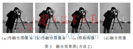

表1列出了本文所采取的4种方法的融合效果。图3展示出了效果最好的方法2的融合效果图。对比这4种方法的各项指标不难发现,方法2的熵值、PSNR以及平均梯度3个指标均优于其他方法,标准差基本一致。从实验结果可看出,高频系数选用相同融合规则时,低频系数采用边缘检测方法进行融合效果较好,说明本文提出的基于边缘检测的融合算法具有一定的优越性,边缘与细节信息保留较好。低频系数的选择决定了融合图像的视觉效果,采用本文算法可更大限度地获取并保留图像的细节与纹理信息,增强融合图像的质量。
