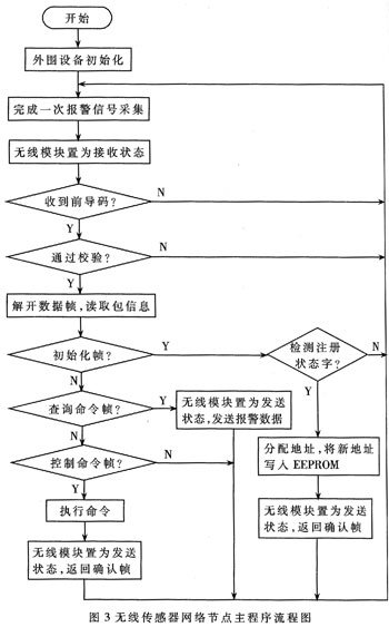

4.2 无线传感器网络节点系统程序设计
无线传感器网络节点系统程序由主程序、数据采集子程序、与上位机通信的子程序等部分组成。这里主要介绍主程序的设计。
主程序是下位机测控系统的核心,主要完成对各子程序的调用,从而实现报警数据的采集、存储及向上位机发送数据。当下位机接收到上位机发送的指令时,就按照指令去执行相应的操作。主程序流程图如图3所示。
