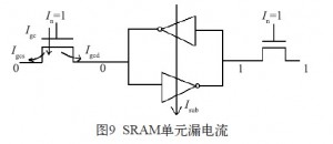

(c)SRAM单元:在FPGA中有大量的SRAM单元用来配置FPGA,这些SRAM在FPGA工作过程中仅仅被配置一次并且保持值不变。通常用标准的六管结构来设计配置用的SRAM并且选择高Vth的晶体管,因为这些SRAM仅仅用作只读模式,仅配置一次。通过高的Vth来降低亚阈值漏电流就会非常重要,在很多商业化的FPGA中都选择高Vth SRAM单元。亚阈值漏电流通过两个背靠背连接的反向器,栅漏电流通过传输管中的一个,如图9所示。

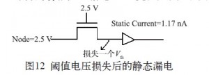

在布线结构中最后一级布线开关NMOS必须去驱动BUF,当NMOS传输一个逻辑1会损失一个Vth,再去驱动BUF时将会有很大的静态漏电流,如图12所示。

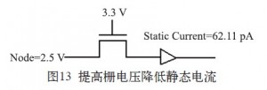

为了解决这个问题,商业化的FPGA通常通过提高NMOS传输管的栅电压来防止阈值电压损失,从而降低静态电流,如图13所示。
