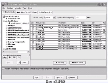

设计采用Altera公司的SoPC开发工具。系统的开发包括硬件和软件两大部分。使用SoPC Builder生成Nios嵌入式处理器,Nios嵌入式处理器开发工具允许用户配置一个或多个Nios CPU,从标准库中添加外围设备,综合处理自定义系统,与Quartus II设计软件一起编译系统。软件开发的步骤是:利用SoPC Builder生成的软件文件,用文本编辑器编写汇编语言或C/C++源程序,用GNUPro软件开发工具进行程序设计、连编和调试。GNUPro将源程序连编(包括汇编/编译和连接)成可执行程序,通过下载电缆对可执行程序进行调试和运行。Quartus II设计软件提供全面有效的设计环境,将设计、综合、布局和验证以及第三方EDA工具接口集成在一个无缝的环境中。利用集成在Quartus II 3.0中的SoPCbuilder可以创建自己的Nios CPU系统。Nios是Altera公司开发的16/32位嵌入式处理器软核。

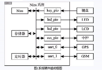

系统硬件组成框图由Nios系统和外部设备两部分组成,如图1所示。

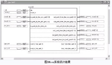

Nios系统包括CPU(Nios)、存储器(memory)、定时器(timer)、总线和并/串行接口(key_pio、led_pio、lcd_pio、ccs_pio、uart_0和uart_1)等,并/串行接口分别实现与键盘、LED和LCD显示器、汽车中控系统以及GPS和GSM系统等外部设备的连接。Nios系统设计和设计结果分别如图2和图3所示。
Nios系统同键盘、LED和LCD显示器、汽车中控系统以及GPS系统等外部设备的连接比较简单,GSM系统的连接较为复杂,如图4所示。
整个系统的工作过程是:来自汽车中控系统和GPS系统的信息可以显示在LED和LCD显示器上,也可以通过GSM系统进行无线发送。用户可以通过键盘对系统进行控制,也可以通过GSM系统对汽车中控系统进行远程无线控制。
