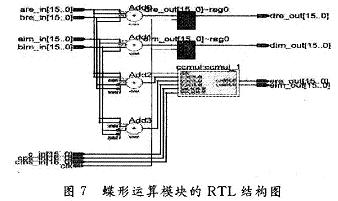

蝶算模块由一个复数加法器,一个复数减法器和一个旋转因子的复数乘法器构成,如图6所示。
旋转因子乘法器通常由4次实数乘法和2次加/减法运算实现,但因为cos和sin的值可以预先存储,通过下面的算法可以简化复数乘法器:
(1)存储如下三个系数:C,C+S,C-S
(2)计算:E=X-Y和Z=C*E=C*(X-Y)
(3)用R=(C-S)*Y+Z,I=(C+S)*X-Z,
得到需要的结果。
这种算法使用了3次乘法,1次加法和2次减法,但是需要使用存储3个表的ROM资源。
设计中数据的输入为16位复数,所以将旋转因子cos(2kπ/N),sin(2kπ/N)量化成带符号数的16位二进制数后,存储到ROM中,由于值域不同,需要注意C+S和C-S的表要比C表多1位精度。
运算后的结果需要除以量化时乘以的倍数16b011111llllllllll。具体实现时由于除法运算在FPGA器件需要消耗较多的资源,设计中采用二进制数移位的方法来实现除法运算。为了防止数据溢出,设计对输出结果除以2。图7为蝶形运算模块的RTL级结构图。

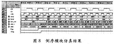

另外,由于设计的是两路数据同时写入,一路数据读出,所以读取的频率是写入频率的2倍,使用PLL实现原始时钟的二倍频,用来读取RAM。倒序模块仿真结果如图8所示。

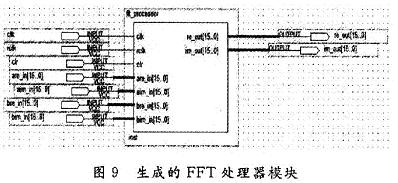

最终生成的FFT处理器模块图如图9所示。

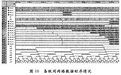

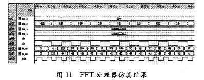

各级间数据时序情况如图10所示,设计的FFT处理器仿真结果如图1l所示。采用一路阶梯递增信号和另一路:XXXX信号进行仿真,通过与Matlab计算结果进行对比,结果基本一致,可以满足系统要求。系统总的延时由延时最大的第一级决定,为第一级运算的延时加上倒序输出的延时,总共是(256+128)×clk,相对于一般流水线结构(256×读入周期+7×128×蝶算周期+128×读入周期),系统延时大为减少。
通过仿真可知,系统最大频率由蝶形运算模块的最大工作频率决定。使用
Quartus
Ⅱ软件时序仿真后,得到处理器的工作频率为72 MHz。
