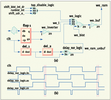

· 有时候仅仅为了错误模拟器必须修改设计网表,如在使用延迟单元时。图3(a)中的del_1和del_2就是这种单元,结果使clk和 we_ram_unbuf信号间的电路及其产生的波形不能在错误模拟器中直接进行模拟,这是因为we_ram_unbuf的正确波形依赖于通过两个延迟单元的延迟信号,但延迟信息是不能模拟的。在这方面不是只有错误模拟才这样,ASIC仿真和测试系统也有同样的局限。

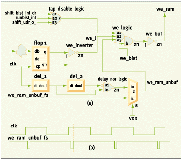

在错误模拟中我们所能做的就是旁路掉图3(a)中clk和we_ram_unbuf信号间的电路,方法是从一个称为we_ram_unbuf_fs(_fs表示错误模拟)的附加初级输入引脚处将we_ram_unbuf波形直接送至we_logic的a3引脚,如图4。如果设计里有多个RAM,可将引脚 we_ram_unbuf_fs送至所有这些RAM。注意这个引脚和多路器只是为了错误模拟而加上的,并不用在芯片制造中。
