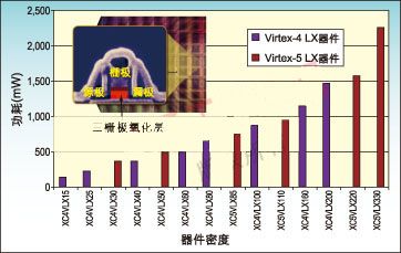

尽管业界预测65纳米器件的静态功耗将会大幅提高,但是图1显示了三栅极氧化层工艺使65纳米Virtex器件在最坏(温度最高)工作条件下达到了与尺寸相当的90纳米Virtex-4器件相同水平的静态功耗。因此,Virtex-5系列产品和竞争性高性能FPGA产品相比,在静态功耗方面具有真正的优势。
图1:Virtex-4与Virtex-5器件在85℃时的静态功耗比较。

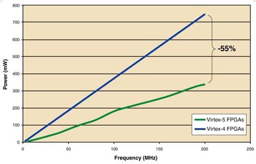

6-LUT结构和改进的互联模式,通过降低平均结点电容来降低核心动态功耗,效果远远超过仅使用65纳米工艺所带来的改进。图2显示了来自标准设计的核心动态功耗的测量结果,其中每个Virtex-5器件和Virtex-4器件中都有1,024个8位计数器。这些实际的测量结果显示,工艺和结构上的共同优化所带来的动态功耗的降低超过了50%。
图2: Virtex-4与Virtex-5 FPGA中的基准计数器设计动态功耗比较。 |
