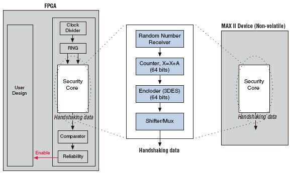

FPGA的设计安全组成包括一个时钟分频器、随机数发生器(RNG)、安全内核、比较器和可靠性部分,而MAX II器件的设计安全组成只包括图1所示的安全内核。
FPGA和MAX II器件使用的安全内核相同,如图2所示,由以下部分构成:随机数接收器、64位计数器、编码器、移位器/复用器。
图2:FPGA和MAX II器件的安全内核。
1、时钟分频器
FPGA中的时钟分频器用于从系统时钟产生速率较低的时钟,供给FPGA和MAX II器件的安全内核使用。这是因为安全内核不需要运行在非常高的频率下。特别是当系统运行频率非常高时,时钟分频器的作用便比较显著,否则,如果系统运行频率较低,可以不使用该分频器。
2、随机数发生器(RNG)
每次启动/复位信号置位时,RNG为64位计数器产生随机初始值。然后,随机数同时串行移位至FPGA和MAX II器件的安全内核。参考设计采用32位RNG。
3、随机数接收器
随机数接收器接收来自RNG的串行随机数,并按照正确的顺序排列数据,将其做为初始值送入64位计数器。
4、64位计数器
64位计数器用于产生送入编码器的64位数据。它是按照公式X=X+A进行的一个简单加法器。X是一个64位初始值,而A是计数器递增值,应为质数。初始值X来自RNG。参考设计中,32位来自RNG,其余32位由用户在设计代码中设置。A可以由用户在设计代码中设置。计数器输出送入编码器,对数据进行加密。编码器每次完成前一数据的加密后,计数器数值递增。
5、编码器
编码器可以采用任何难以破译的加密标准。参考设计采用了三重数据加密标准(3DES)。3DES编码器的输入和输出是64位值,需要48个时钟周期完成64位数据加密。
6、移位器/复用器
移位器/复用器将编码器输出比特(16位)的一部分按照特定顺序,存储在寄存器中,编码器准备下一数值时,将其串行移位至比较器。
7、比较器
比较器将MAX II器件的编码数据(握手令牌)与FPGA内部产生的编码数据逐位比较。如果MAX II器件和FPGA的数据相匹配,Enable信号置位,使能用户设计功能。如果出现不匹配,请参见下面的可靠性保证一节。这种方式可以重复几次,以产生更多的Enable信号,使能用户设计的不同部分。这种重复方式可以防止有人篡改FPGA比特流(这种可能性较低),致使Enable信号变为高电平,导致设计安全方案失效。
8、可靠性
可靠性部分处理随机比特错误,这种错误可能会导致系统停止工作。参考设计允许每10个时钟周期中出现一次数据不匹配(这仅仅是一个例子,用户可以根据实际应用,修改该方法,达到最佳效果)。换句话说,如果10个时钟周期中,数据不匹配不超过一次,Enable信号仍将保持高电平,系统继续工作。如果10个时钟周期中出现两个错误,那么,Enable信号变为低电平,禁止用户设计功能。在启动/复位信号置位,复位系统前,系统停止工作。

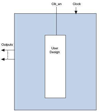

图3:不支持安全方案的FPGA设计。
用户设计模块
用户设计模块是真正的FPGA设计。来自安全模块的Enable信号低电平时用于禁止用户设计模块。换言之,如果比较器发现MAX II器件和FPGA的数据不匹配,考虑到可靠性之后,将禁止用户设计功能。
图3是Enable信号低电平时,禁止用户设计功能的实例。图3所示的FPGA用户设计具有Clk_en输入信号,用于使能设计中的时钟。只有Clk_en信号高电平时,才启动设计功能。为实现设计安全方案,对用户设计稍做修改(增加了一个AND逻辑门),这样,当来自安全模块的Enable信号低电平时,禁止用户设计,如图4所示。
