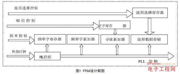

FPGA的设计
框图
如图1所示,FPGA的主要功能是:产生与外围电路的接口电路,使其能够接受外围逻辑控制信号;保存频率字,并构成相位累加器,产生与主时钟相同频率的RAM寻址字;用内部的存储块构成存放多种波形数据的ROM,并通过相应的控制线进行选择;构造出两个多波形选择输出的输出通道,其中的一路通道可具备移相功能;用内部的PLL倍频外部低频晶振,并输出与主时钟同频的时钟,驱动片外高速D/A.

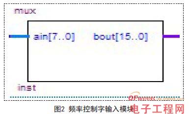

(1)频率控制字输入模块
频率控制字输入模块如图2所示,数据选择器控制输入16位频率控制字。

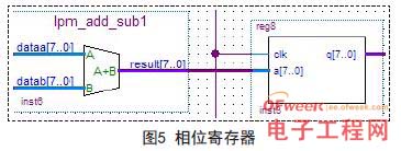

(4)相位寄存器
相位寄存器模块如图5所示,通过一个8位加法器跟8位寄存器构成相位寄存器并产生8位波形数据地址。

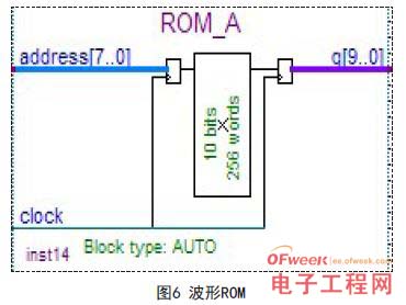

(5)波形存储器设计
波形数据ROM就是存放波形数据的存储器,大多波形发生器产品都将波形数据存放在外部的ROM中,这样使得各部分结构清晰,测试、维护更加方便但由于ROM本身读取速度慢的缺点,使得整个系统性能下降,工作频率下降,为了解决以上问题,本设计使用的是用FPGA设计出ROM,在FPGA中存放波形数据,使用Q
uart
us II9.0中的Mega Wizard Plug-In Manager来生成一个ROM,如图6所示。
Mega Wizard Plug-In Manager的设置,根据设计的要求,经过七步的设置,就可以生成一个ROM的IP核。当在波形ROM中固化所需波形的一个周期的幅度值后,由地址发生器产生的地址对波形ROM寻址,依次可取出送至D/A转换及滤波后即可得到所需的模拟波形输出。计算波形数据可以有两种方法:C语言与
