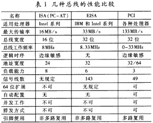

以Intel公司为首的PCI SIG小组推出的PCI总线标准是一种高端现代局部总线它具有符合工业标准、性能高、成本低、独立于处理器、允许灵活配置、使用寿命长、可操作性强和软件兼容性好等优点,因此在
嵌入式
计算机和
计算机领域具有广阔的应用前景。PCI总线与传统ISA总线、现代的EISA总线的性能比较如表1所示。

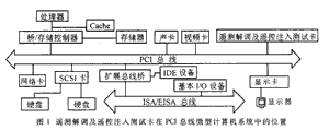

PCI局部总线是微型计算机中处理器/存储器与外围控制部件、扩展卡之间的互连接口。PCI总线规范是互连机构的协议及电气和机械配置的规范,其用途是在高度集成的外设控制器器件、扩展板和处理器之间提供一种内部联结机制。本文中的基于PCI的遥测解调及遥控注入测试卡是由PCI总线完成测试卡和处理器/存储器的连接,其在PCI总线微型计算机系统中的位置如图1所示。
