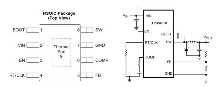

为了讨论典型低功率DC-DC转换器的系统设置和测试步骤,我们以TI的TPS54360为例。 如图1所示,TPS54360是用于汽车和通信系统的降压转换器。 它可以接受4.5~60 V的输入电压,并将这个电压范围下变频为0.8~58.8V的输出。 它的最大输出电流为3.5 A。
通过查看TPS54360 DC-DC转换器规范的每个参数,我们就可以确定验证这些值所需的硬件。

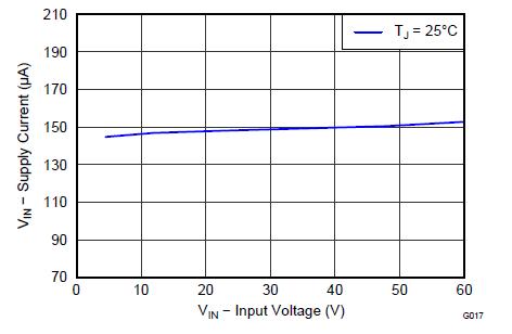

静态电流: 静态电流指DC-DC转换器的另一端不施加任何负载时消耗的电源电流。 为了分析这个特性,测试工程师可以监测以100μV增量扫描电源电压时输入引脚所消耗的功率。 得到的可能是类似于图2所示的曲线图。
图2.TPS54360的静态电流分析
表1.TPS54360数据表中转换器消耗的电源电流参数
从表1可知,TPS54360的典型关断电流为2.25μA,典型静态电流为146μA。

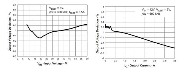

直流线性和负载调整率:当DC-DC转换器的电源电压从额定最大值扫描到额定最小值,同时芯片的输出保持在满电流负载状态时,输出电压会发生变化。 直流线性调整率是指输出电压的变化百分比,单位为mV/V或百分比。 同样地,DC负载调整率是指当电源电压保持稳定且输出负载从规定的最小额定电流变化到最大额定电流或者说满负载时的输出电压变化,用mV/A或百分比表示。 负载调整率通常在电源电压维持在额定输入电压时进行测量。 SMU可提供不同的负载,帮助您绘制类似于图4的曲线图来分析这一参数特性。
图4.TPS54360数据表中规定的直流线性(左)和负载(右)调整率
