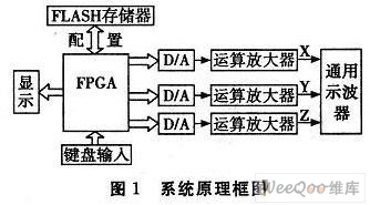

根据设计要求:在示波器上显示2个以上字符或图案,如显示0-9十个数字及英文字符、图象等,结合示波器显示原理,设计电路如图1所示。将要显示的数字或符号进行取模,得到其二进制形式表示。将转换好的数据送入FPGA内部RAM存储。
在设计上我们使用了XILINX的Spartan-3芯片,作为控制器,完成总的数控部分、键盘和和显示接口部分的控制。采用八位(或者更高位)D/A转换,对FPGA芯片输出二进制数字量进行数一模转换,在经过高速运算放大器后得到其电压量。分X,Y两路输出给示波器,根据示波器原理,在屏幕上打点显示数字(或者图形)。而Z通道作为另一路独立通道,对显示的数字亮度进行可控显示。
