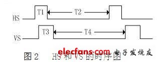

行同步信号HS和场同步信号VS的时序图如图2所示, T1为行同步消隐(约为6μs);T2为行显示时间(约为26μs);T3为场同步消隐(两个行周期);T4为场显示时间(480个行周期)。
