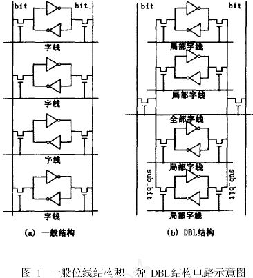

DBL结构就是通过将两个或者多个SRAM存储单元进行合并,以减少连接到位线上的晶体管数目,从而减小位线电容,达到降低存储器动态功耗的目的。 图1w给出了将4个SRAM单元连接在一起并通过传输管连接到位线上的电路示意图。 与一般布局的位线结构相比,图1w所示的DBL结构中连接到位线上的传输管数目减少了3 /4。
DBL结构有两个关键:第1,确定存储阵列行数N 与合并的单元个数M 之间的最优关系。 所谓最优是指合并后存储器的动态功耗最小。 对于这个关系,文献[ 1 ]中给出了相应的公式:

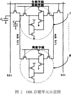

公式(1) , ( 2)是在下述假设下得出的:在SRAM中,位线的电容主要是由存储单元中传输晶体管的漏极电容和位线的金属连线电容构成,并且金属线的寄生电容是与位线相连管子漏极总电容C的10% ,则图2中寄生电容C
和C
2
可表示为
C
= C M /N , C
2
= C /M + 0.1C 。
然而,上述假设并没有真正反映位线电容的构成,因为位线电容的组成包括存储单元中传输晶体管的源/漏电容C
BS
,位线间的耦合电容C
BB
,位线与横向字线之间的耦合电容C
WW
,位线与地线的耦合电容C
BSS
,位线与电源线的耦合电容C
BDD
,位线的金属连线电容C
W
等。 随着深亚微米技术的发展,在位线总电容中,传输晶体管的源/ 漏电容C
BS
所占的比例只有60% ~ 70% ,其他的电容分量共占30% ~40%,在这种情况下公式设计电路会带来较大的误差。 另外,对C
的舍入过大,由此也引入了很大的误差,必须进行修正。 笔者对公式的重新推导如下。
假设存储阵列的行数为N, DBL 结构中合并的存储单元数为M,一般布局结构(N 行) 中, 与位线相连的所有传输管漏极的总电容为C,并假定位线上其他的寄生电容是此漏极总电容的30% , 则图2中电容C
和C
2
可表示为
C
= C (1.3M + 1) /N , C
2
= (C /M ) + 0.3C 。
假设读写操作时子位线不进行预充电,并且其电压值能够达到电源电压,用ΔV 表示位线上电压的摆幅,那么,图2中DBL存储器的动态功耗可表示为
p =f (M ) = (C2 ×ΔV ×V + 2 ×C1 ×V2 ) ×f = [ (C /M + 0.3 ×C) ×ΔV ×V + 2 ×C ( (1.3M + 1) /N ) ×V2 ] ×f (3)
根据标准存储单元的功耗表达式pstan = (C ×ΔV ×V ) ×f , (4)
对式(3) 归一化得pnor = (1 /M + 0.3) + 2 ×( (1.3M + 1) / (N ×ΔV /V ) ) , (5)
因此可求得功耗最小时的M 值Mop t = ( (N /2. 6) ×(ΔV /V ) ) 1 /2 。 (6)
如果存储阵列的行数N = 1 024,位线电压变化率ΔV /V = 011,则Mop t ≈ 6, pnor ≈ 0164。 但是如果按照公式(1) , (2) 计算,则
Mop t
≈ 8, p
nor
≈ 0140,后面的设计均基于修正后的公式(5) , (6)。

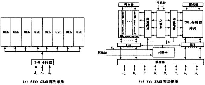

通过前面的分析可以看出,对于位线很长的存储阵列,通过采用DBL技术,选取合理的M 值,动态功耗会有所减小。 然而,以上的分析并没有考虑不同尺寸的管子以及不同的版图布局风格等因素的影响。 另外,在DBL结构中,由于还附加了其他的控制逻辑电路,其本身也有功耗,因此,实际功耗并不能完全按照公式(5)计算。为了进一步降低存储器的功耗,笔者在DBL结构的基础上,设计了存储阵列的分块译码结构。首先,为了使版图形状满足要求,将64kb SRAM划分成8个8kb的子阵列,并利用地址信号A
, A
2
, A
3
译码后对8个8kb子阵列进行选择。 这不仅满足了版图的布局要求,也降低了存储器的功耗,整个布局如图4v所示。分块译码的DBL结构主要是针对每个8kb的存储子阵列设计的,如图4w所示,每个8kb的子阵列由左右两个存储阵列模块构成。 其工作原理为:利用列地址线A
和A
控制行译码器的输出,使得在任何读写周期,左右两个存储阵列只有一个被选中,这样整个64kb的SRAM就有1 /16子阵列处于活动状态,从而减小了由于字线充放电引起的动态功耗。
图4w中,控制逻辑的具体结构如图4x 所示,子阵列sub DBLàmemroy arrayi ( i = 0~7)的结构如图4y所示,每个子阵列有512行,即N =512,根据公式(6) ,合并后的存储单元数M =4
按照分块译码的DBL结构,采用chartered 0.35μm双层多晶三层铝布线的n阱CMOS工艺,完成了嵌入式64kb SRAM模块的设计,版图面积1。 4mm ×4. 7mm (一般结构的版图面积1.3mm ×4. 3mm)。 Starsim仿真结果表明,采用分块译码DBL结构的存储器的平均电流约为37mA,一般结构存储器的平均电流约为65mA。
