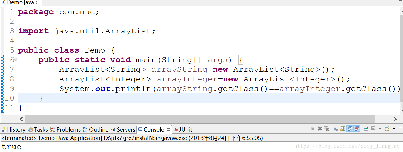

实现原理:
如上,两者的类型分明不同,输出的结果却是
true
,这是因为,
泛型它不会影响java虚拟机生成的汇编代码,在编译阶段,虚拟机就会把泛型的类型擦除,还原成没有泛型的代码,顶多编译速度稍微慢一些,执行速度是完全没有什么区别的。
这就是为什么,Java的泛型被称为“伪泛型”的原因

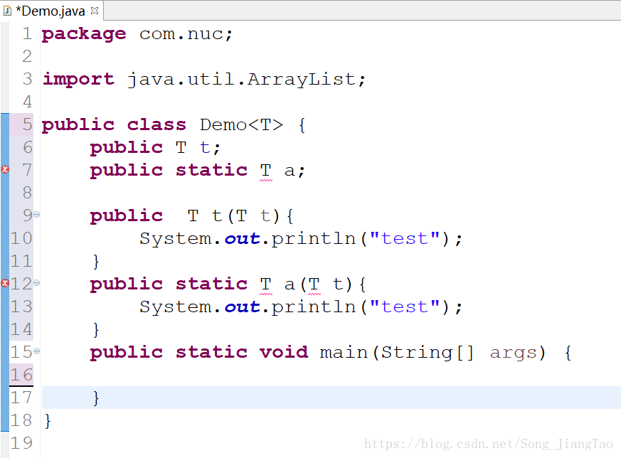

注意点:
泛型变量不允许是基本数据类型,只能是他们的包装类
静态方法和静态变量不可以使用泛型类所声明的泛型类型参数
