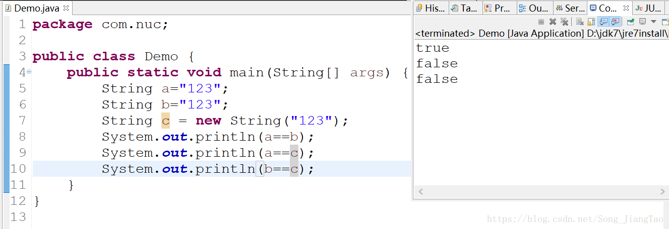

虽说,字符串的比较,我们使用equals方法,但用==号就可以看出,a和b指向的同一个对象。而new以后就产生新的对象。
如果使用equals比较三者,得出的结果,肯定都是true

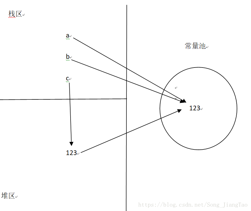

由于c是new出来的,所以产生了两个对象,一个是栈区中的c,另一个就是堆中的123,他们的引用关系是c->123->123(常量池中的)
也就是说,尽管c是创建在堆中,但其value还是常量池中的123
