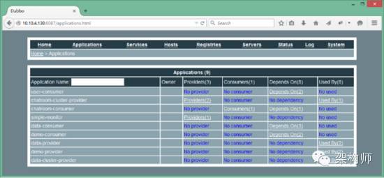

这里使用了Jetty Web容器,访问地址 http://10.10.4.130:8087/ 就可以查看监控中心,Applications选项卡页面包含了服务提供方和消费方的基本信息,如图所示:
上图主要列出了所有提供方发布的服务、消费方调用、服务依赖关系等内容。

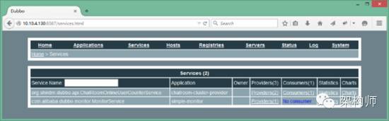

接着,查看Services选项卡页面,包含了服务提供方提供的服务列表,如图所示:

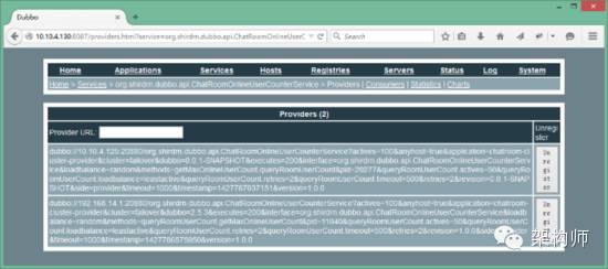

点击上图中Providers链接就能看到服务提供方的基本信息,包括服务地址等,如图所示:

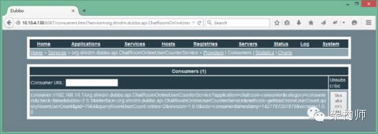

点击上图中Consumers链接就能看到服务消费方的基本信息,包括服务地址等,如图所示:
