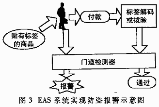

 2 EAS系统工作过程 商家根据商品的不同特点选用不同种类的标签,将适用的标签附着在商品上,同时在商场的出口通道处安装好检测器。顾客购买商品付款后,商场工作人员用专门的开锁器或解码板将其所购商品上的标签取下或击穿其内部电容。由于标签里的LC谐振回路到破坏,顾客携带商品通过门道时,接收器的信号不会发生感应变化,顾客可以方便安全地通过门道; 如果顾客没有付款就要离去,由于商品上标签的作用,则他在通过门道检测器时,接收器接收的信号发生明显的变化,从而会对附着在商品上的示踪标签发出报警,拦截商品出门。其过程如图3所示。 3 EAS系统设计中的几个问题 3.1 实时性 EAS 系统对识别的实时性要求比较高,要求系统在顾客通过门道的几百个毫秒时间内对信号进行准确的判断。识别标签的算法程序要进行大量的运算,所以要求微处理器的处理速度快。普通的单片机的一个指令周期约为1微秒,不能完成大量的运算要求。DSP采用增强的哈佛总线结构,程序采用4级流水线控制,大部分的指令均可在一指令周期中完成,使数据的处理速度大为提高。 3.2 灵敏度 当标签从不的方向通过检测区时,系统产生的标签信号强弱不同,通过特定的数字滤波技术可以提高弱感应情况下的信噪比,从而提高系统检测率,降低漏报率。 3.3 抗干扰 接收器实际接收的信号在受到外界干扰影响时,会发生各种变化。早期的EAS系统对于某些和标签波形相似的干扰波形,会作出错误的判断,发生误报。而采用DSP技术的EAS系统,利用标签信号自相关性比较强的特点,极大地降低了系统误报率。
