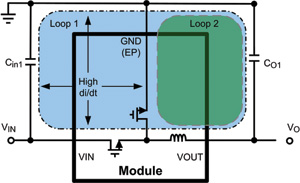

电流环路的物理环路区域。虽然在电源模块中这些环路区域基本看不见,但是了解这两个环路各自的电流路径仍很重要,因为它们会延至模块以外。在图1所示的环路1中,电流自导通的输入旁路电容器(Cin1),在高端MOSFET的持续导通时间内经该MOSFET,到达内部电感器和输出旁路电容器(CO1),最后返回输入旁路电容器。
图1 电源模块中环路示意图
环路2是在内部高端MOSFET的关断时间以及低端MOSFET的导通时间内形成的。内部电感器中存储的能量流经输出旁路电容器和低端MOSFET,最后返回GND(如图1所示)。两个环路互不重叠的区域(包括环路间的边界),即为高di/dt电流区域。在向
转换器
提供高频电流以及使高频电流返回其源路径的过程中,输入旁路电容器(Cin1)起着关键作用。
