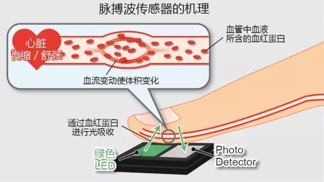

脉搏传感器
脉搏传感器,指的是用来检测类似心率的机器,一般常见的类型主要是以光电为主,有分立式和一体式两种,发射部份有采用可见光和红外光。
常用的脉搏传感器主要利用特定波长的红外线对血液变化的敏感性原理。由于心脏的周期性跳动,引起被测血管中的血液在流速和容积上的规律性变化,经过信号的降噪和放大处理,计算出当前的心跳次数。
值得一提的是,根据不同人的肤色深浅不同,同一款心律传感器发出的红外线穿透皮肤和经皮肤反射的强弱也不同,这造成了测量结果方面一定的误差。通常情况下一个人的肤色越深,则红外线就越难从血管反射回来,从而对测量误差的影响就越大。
所以大多数手环和手表测出的心率基本都不是完全准确的,但基本能正确地反映出心率变化趋势,对于普通人的运动心率监测来说已经够用。
脉搏传感器主要应用在各种可穿戴设备和智能医疗器械上。典型应用是iWatch。
