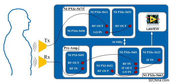

PXI构架的雷达系统需要下列仪器:
• NI PXIe-5663矢量信号分析仪(VSA)包含了NI PXIe-5652 RF信号生成器、NI PXIe-5601 RF下变频器、NI PXIe-562216 位IF数字化仪
• NI PXIe-5673矢量信号发生器(VSG)包含了NI PXIe-5450 400 MS/s I/Q信号发生器、NI PXIe-5611 I/Q矢量调制器和NI PXI-5652
• NI PXI-5691前置放大器
• 2个平板天线,可以其他类型的天线取代
整个PXI仪器安裝在PXIe-1075机箱内,并且由PXIe-8133所控制。 此外也可选用其他类型的机箱与控制器。
图1为整个系统的连接设定。 NI PXIe-5673 VSG会生成5.8 GHz的单音信号,传输天线(Tx)则会把此信号传输至待测物。 一旦接触到人体此信号就会反弹,并且通过呼吸与心跳等生理运动而受到调制。 接收天线(Rx)会捕捉已反射的信号,而PXI-5691前置放大器则会初步放大此信号。 接着所收到的信号会提供给NI PXIe-5663 VSA,在此NI PXIe-5601会初步将此信号下变频,同时NI PXIe-5652会提供5.8 GHz的局部振荡器(LO)信号。 然后NI PXIe-5622会把IF信号数字化, 最后该信号会分为I与Q通道输出。
选择平板天线的原因是可以通过和VSG产生的相同频率来传输/接收信号。 我们这次演示将输出功率设为5 dBm,这也是VSG的输出功率准位最大值。
请注意,在理想的情况下,单个LO可用于传输器与接收器,以便充分发挥范围相关效应[4]的优势,进一步避免振荡器的相位噪音。 然而,如果VSA与VSG使用两个不同的LO,就可以更轻松的控制硬件。 为了同步VSG与VSA,我们把PXI 10 MHz背板始终源当作参考时钟源。 然而,该方法也有不利之处,那就是无法确保传输器与接收器之间的密切同步性。

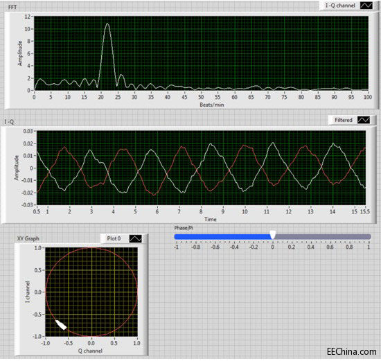

只要接收到的信号经过下变频,并且由NI PXIe-5622加以数字化,LabVIEW编程就能用来读取数字化的I/Q通道数据,并且显示时域数据。 快速傅里叶变换也可用来查看频域内复杂的整合数据频谱。 只要设置正确,就可以在时域内查看到周期性的生理信号,也可在呼吸与心跳频率的频谱内看到对应的峰值。
图1. 整个系统的程序框图
图2. 频域与时域内的呼吸测量

如图2所示,这是一名女性(坐在距离雷达1米远)的监控测量结果。 上方的子图为接收器输出的复杂信号频谱,通过RFSA Acquire Continuous I/Q VI获得。 呼吸频率出现一个明确的高峰,代表受测人员的呼吸速度为每分钟22次。 第二个子图则是I与Q通道雷达输出的时域信号。 最后一个子图代表了I与Q通道在星座图内的轨迹分布。 我们使用LabVIEW与PXI打造出生物雷达系统,有助于在远端轻松监控个人的呼吸状况。
