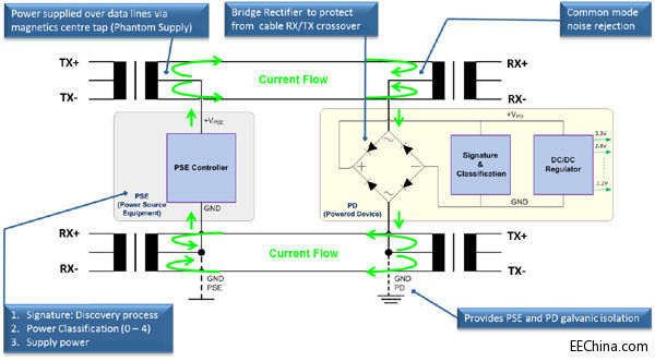

实现的,不妨先看一看IEEE802.3af/at以太网供电设备(PoE)运行的基本原理,如下方图1所示。
2014-1-20 15:49:46 上传
附件
(41.15 KB)
图1:IEEE802.3af/at以太网供电设备幻象供电方式。
以太网供电设备(PoE)结构由两个要素组成;第一个是通过
电源
供应设备(PSE)供应、由电源设备 (PD)接收的电源。在收集电源的三相过程前,须首先用专门的PSE
控制器
检测
PD并对其进行分类。
1. 探索——PSE检查其是否连接于有效、兼容PD设备上
2. 分类——PSE检查PD所需电源
3. 操作——如果上述1和2有效,且PSE可提供充足电源,其将启用VPSE
电压
(介于44V和57V 之间)。
以太网供电设备 (PoE)电压VPSE应用于标准100BASE-TX以太网
变压器
的中心抽头;该技术称为“幻象供电”。接下来,
电流
流经两条电线到达PD侧的以太网变压器中心抽头。每个绕组携带半数极性相反的电流,因此流经变压器的总直流电流实际为零。“幻象供电”方式的关键优势是为PD侧变压器提供共模噪音抑制功能,且只适用于100BASE-TX 以太网接口。任何来自PSE或沿双绞线路拾取的噪声均会当成共态噪声耦合至以太网差分
信号
,并予以消除。
而PD侧需要配备桥式整流器来实现整流,并在RX和TX线对发生意外调换时发挥极性不敏感作用。
通过其他变压器的中心抽头提供有通向PSE的接地回路就是第二个关键优势所在;PD和PSE接地电流隔离。此隔离对于当各侧接地电位(对车辆可能很重要)存在差异时,避免出现辐射接地回路非常重要。这项优势也是采用100BASE-TX以太网所独有的。

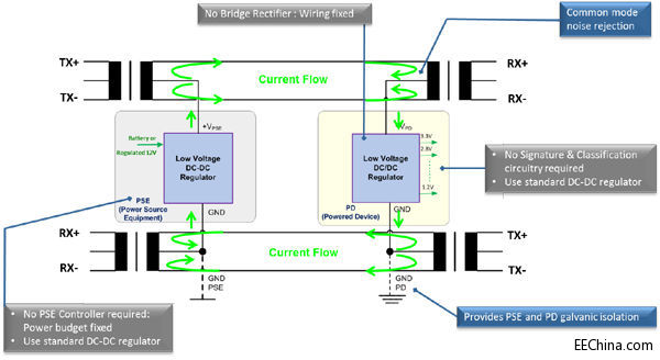

专为汽车优化
探索将这些IEEE PoE方法用于汽车应用时的优化效果也是很有趣的事情,如下方图2所示。
下载附件
(35.18 KB)
图2. 采用“幻象供电”方式优化的汽车100Base-TX PoE。
其最主要差别是无需使用传统PSE控制器。对于汽车应用而言,由于PD侧始终已知并且固定,因而探索和分类阶段是多余的。前部单元和后视摄像头模块间的接口就是一个很好的例子。使用低成本 DC-DC调节器就可替换相对高昂的PSE控制器。这种调节器可在出现电流过载故障时提供关闭保护。采用更合适汽车的较低PoE电压VPSE,例如12V(对比 IEEE802.3af/at规定的48V),拥有低成本/低电压的DC-DC调节器可用在PD侧。在使用12V PoE进行操作时,依然可实现每个端口6W或以上的额定功率。如需要更大功率,可使用较高的PoE电压(或增加额定电流磁性)。
在PD侧,由于汽车布线也是固定的,因而无需使用
通用
桥式整流器。

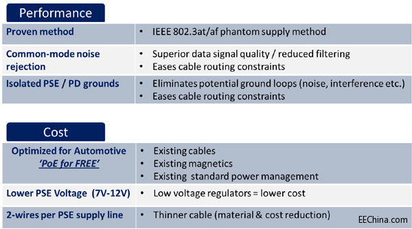

表1. 汽车专用的优化100Base-TX PoE的优势。
2014-1-20 15:49:47 上传
下载附件
(44.3 KB)
尽管能实现优化并使成本得到削减,但针对汽车应用的标准以太网供电设备(PoE)设备还可从“幻象供电”方式中获得更多优势。尤其是上述汇总表中强调的PD和PD/PSE接地绝缘的共模噪音抑制。
仔细查看图2所示的优化内容后,会发现在无需任何额外成本的情况下,IEEE PoE的所有关键优势均成功实现;无额外布线、现有标准以太网磁性和现有标准
