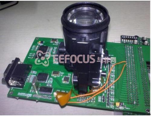

由于FPGA 器件的可并行处理能力及其可重复在系统编程的灵活性,其应用越来越广泛。同时随着微处理器、专用逻辑器件、以及DSP算法以IP Core的形式嵌入到FPGA中,FPGA可实现的功能越来越强,FPGA在现代电子系统设计中正发挥着越来越重要的作用。本项目设计的实时视频信号处理平台利用XUPV5-LX110T FPGA开发板,并自制了视频图像采集板,采用22倍一体化光学镜头,利用FPGA开发板上的一片DDR2存储器作为帧缓存,已实现的图像的帧率提升、图像放大,并实现灰度差分自动聚焦算法,实时计算当前图像的高频分量,利用爬山搜索策略控制聚焦步进电机的转动,实现图像的自动聚焦,在该开发平台上还可实现视频图像的压缩编码、解压缩、本地存储、网络传输等功能。

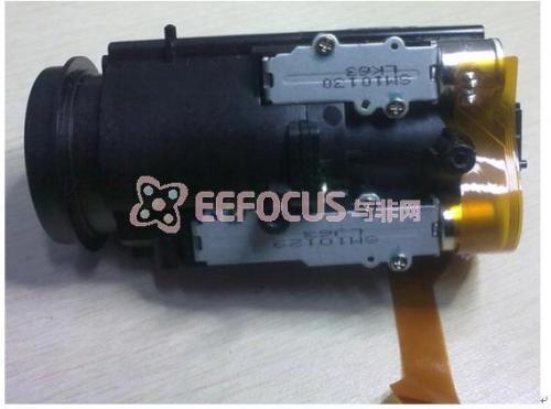

本项目选用的光学镜头具有变倍和聚焦两个步进电机,光学变焦22倍,步距角18°,每步位移量0.02mm,转速600~800pps,采用2-2相驱动励磁方式,驱动脉冲变化如表1所示。

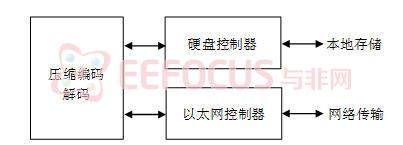

图像处理模块可实现图像的压缩编码、解码、本地存储及以太网传输。其内部功能模块如图7所示。

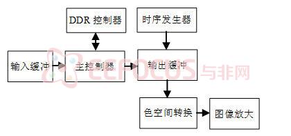

后端处理模块主要实现了图像的帧率提升、图像放大。其内部结构如图8所示。
该模块接收16位的YCbCr(4:2:2)格式视频信号,并输入到输入缓冲,输入缓冲写满一行、即736*16数据后,触发主控制器读取,主控制器将从输入缓冲中连续读取一行数据并输出到DDR控制器模块,由于DDR存储器为双沿触发,所以主控制器模块将接收的16位数据转换成32位宽。DDR控制器分别在260MHz时钟上升沿、下降沿将数据写入到DDR存储器的Bank0中,并从Bank1中每次连续读取一行图像数据,即736个数据,输出到输出缓冲中。当一帧图像都写入到Bank0中,则下一帧图像数据写入到Bank1中,并从Bank0中读取数据,一直按此规则进行读写切换。同时,时序发生器模块产生1024*768@60Hz的行场扫描信号,在行场信号都有效时,在输出像素时钟同步下,从输出缓冲中读取视频数据,由于写入输入缓冲中的数据速率较低,在写满一帧图像的时间内可从DDR中读出5帧,则输出图像的帧率可由12Hz提升至60Hz。色空间转换模块将16位的YCbCr(4:2:2)格式视频信号转换成24位的RGB信号,并通过图像放大模块将分辨率由736*576放大到1024*768。
该模块内部包含一个异步先进先出(FIFO),宽度为16位,深度为2048,接收格式转换模块输出的16位图像数据,写入速率为原视频输入像素时钟的2分频,当写满一行图像数据(736*16)时,触发主控制器产生读使能信号,在520MHz主时钟同步下,连续读取736个数据。
该模块为视频处理的主要控制模块,接收输入缓冲模块发出的读触发信号,产生输入缓冲的读使能信号,从输入缓冲中读取数据,并转换成32数据宽度,转换方法与格式转换模块原理相同,转换后的32位宽数据写入到DDR控制器模块。该模块同时接收输出缓冲模块发出的写触发信号,并向DDR控制器模块发出读请求信号,接收DDR控制器模块输出的32位宽的数据信息,并将32位宽数据转换成16位宽,写入到输出缓冲,每次连续写入数据个数为736。
当从输入缓冲模块接收完一帧数据,并写入到DDR存储器Bank0空间后,第二帧数据将写入到Bank1空间,同时从Bank0中读取数据,写满一帧数据后,进行读写切换,由于写满一帧的时间为输入图像的场周期,即83ms,读取一帧的时间为输出视频的场频,即16.67ms,则在写满一帧数据的时间内,可连续循环读出5帧数据,提高了帧率。
该模块工作时,首先对DDR2存储器进行初始化,设置迸发长度为4。由于选用的DDR2存储器的行宽度为13位,所以设置刷新周期为64ms/213,即7.8125us。
该模块主要功能是接收主控制器模块发出的写命令、写地址、32位宽的写入数据,将数据写入到对应存储单元,由于DDR存储器为双沿触发,在内部260MHz时钟的上升沿和下降沿分别将低16位和高16位数据写入到DDR2存储器,同时接收主控制器模块产生的读命令、读地址,并读取对应存储单元的数据,输出到主控制器模块。
该模块主要功能是根据VESA标准,产生1024*768@60Hz的行场扫描信号,并在行场信号都有效时,产生输出缓冲的读使能信号。
该模块内部包含一个异步先进先出(FIFO),写时钟为520MHz的系统主时钟,写入数据来自主控制器模块从DDR控制器中读出的视频数据,每次连续写入一行数据,即736个数据,读时钟为时序发生器模块生成的输出像素时钟,读使能为时序发生器模块输出的读使能信号。
系统工作时,主控制器模块首先向输出缓冲中写入一行数据,在读使能信号有效时读取FIFO中的数据,当快读空时,触发主控制器模块从DDR存储器中再读取一行数据并写入到输出缓冲中,由于输出缓冲的读使能信号是输出时序信号的行场同步信号都有效时生成的,行同步信号有消隐时间,所以输出缓冲模块不会出现读空现象。

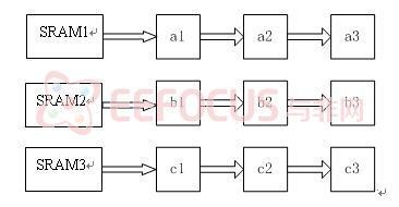

图10 插值算法模块内部寄存器 插值模块内部对R、G、B信号各有1组9个8位的寄存器,如图10所示。这9个寄存器分成a,b,c三组,分别接收来自3个双口SRAM(SRAMi,i = 1,2,3)的输出数据。在输入时钟的同步下,寄存器a1在接收到SRAM1输出的数据之前,先完成寄存器ai 给ai+1的数据赋值操作,另外2组寄存器依次类推。
当输入到SRAM1和SARM2的数据分别满1行时,寄存器组a和b开始接收数据并进行插值滤波,同时输出放大后的数据。SRAM3同时缓冲下一行数据,缓冲结束后新的一行数据开始往SRAM1中缓冲,如此交替循环。根据上述公式滤波R、G、B三个通道之一的插值计算的结果,以寄存器组a为例说明如下:

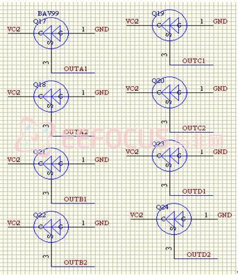

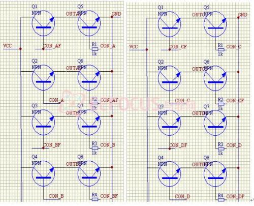

2. H桥驱动电路
附图2

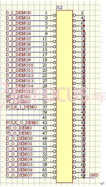

3. 图像采集板与XUPV5-LX110T FPGA开发板接口
附图3
附录2 项目中使用的光学电机
附图4
附录3 图像采集板外观图
附图5
附录4 图像采集板与XUPV5-LX110T FPGA开发板连接外观图
附图6 |
