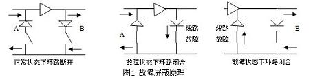

现场电动阀的智能化程度较高,其内部含有丰富的数据和诊断信息。但最主要的特点是多个智能阀仅通过两线互联成一个环路,最终接入主站控制器的只有起始和末端两线,所有阀门信息通过两线通讯进入主站控制器。现场电动阀还具有线路故障屏蔽功能,当环路出现开路、短路或接地故障时,智能阀可以将故障端的线路屏蔽掉,使主站控制器仍能与线路上的所有智能阀通讯而不受影响,同时将故障信息发给主站控制器。其两线屏蔽原理如图1所示。
 正常操作情况下,通讯电流信号沿环路的一条线从主站控制器的端口A流出,经该环路从端口B流回。此时,另一条线路是冗余的。当有一处线路发生故障时,该处故障线路被阀门屏蔽,故障线路两边的智能阀可通过各自的环路与主站控制器通讯;当有两处线路发生故障时,这两处故障之间的智能阀都被屏蔽,两处故障之外的智能阀依然可以通过两“臂状”环路与主站控制器通讯。

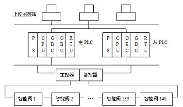

该系统的控制部分采用美国GE Fanuc公司的HBR双重热备型PLC系统,通过PLC控制140个智能阀(IQ actuator)的开停闭。上位监控站可监视各个智能阀的阀位回信状态、阀位值以及报警信号,并可执行开阀、停阀和关阀操作。
 图3 现场智能电动阀监控系统的结构框图
Pakscan IIE主站控制器与PLC之间采用Modbus协议通讯,以port 1的RS-485接口连接。正常运行情况下,主PLC和主控制器工作,从PLC和备控制器分别与主PLC和主控制器保持同步。智能阀将数据传送给主控制器,主PLC通过RS-485接口从主控制器中读取数据,并向其发布命令,主控制器再执行命令,驱动智能阀按命令运转。当主PLC或主控制器出现故障时,系统能分别自动切换到从PLC或备控制器。
由于系统中采用的是Modbus通讯协议,一台PLC可以连接多台Pakscan IIE主站控制器,因此,若现场智能阀较多,系统可以很方便地扩展而且连线简单。
